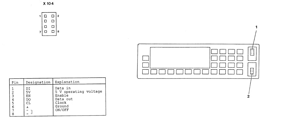

    Hab jetzt folgendes gefunden ( im Anhang ) sind der PIN 7 bzw 8 was die Mit An / AUS bezeichnet sind meine Lösung ?

    Ne is es nicht, PIN 7 und PIN 8 musst du überbrücken, damit sich das Gerät überhaupt anschalten lässt! Normalerweise ist auf dem ganzen Steckplatz der Kodierstecker zu finden, wenn der nicht drin ist, kannst du das Gerät nicht einschalten....
    Du kannst wie gesagt PIN7 und PIN8 aber mit einem Jumper von ner Festplatte überbrücken, falls der Kodierstecker nicht vorhanden ist.
    Der obere Steckplatz ist also für den Kodierstecker und der unter für das Mic!
    Deine Lösung ist wahrscheinlich hier:
