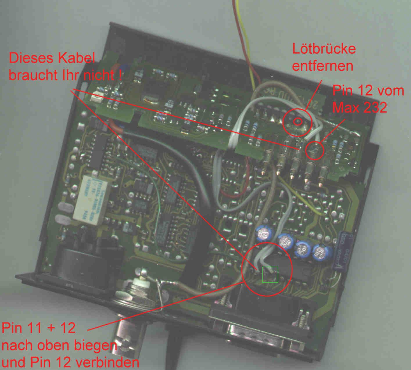

    wofür ist der grüne draht der von links oben (da wo das ic hinkommt) zur rechten seite unten auf das ic geht? das kabel ist links oben an nem großen widerstand angelötet. was bezweckt dieser widerstand samt kabel? wenn ich aus dem lgl516 ein sga machen will, kann ich den widerstand und das kabel einfach entfernen?

    was hat das mit dem bereits ab werk vorhandenen widerstand und draht zu tun?

    ähm, natürlich kommen auf die platine noch die 5 kondensatoren.
    aber das hat doch null mit dem vom werk aus an der stelle sitzenden widerstand und draht zu tun wo das ic nur reinpasst, wenn man die beinchen hochbiegt.
    daher nochmal die frage: wofür ist dort der widerstand samt draht?

    wir reden aber aneinadner vorbei glaub ich. schau mal ins bild. man kann ja das ic und die 5 kondensatoren selber einbauen für das schnittstellengerät um sich daten auf nen drucker auzugeben etc.
    aber vom werk aus ist an der stelle wo man das ic löten kann/muss ein widerstand mit dem grünen draht. schau mal aufs bild im ahnang da sieht man den draht etc.
    nur wofür ist der genau? was macht der?

    Logisch gedacht verbindet dieser Widerstand auf Melder-Seite die Sende
    und Empfangsleitung des Melders.
    Ich vermute so erkennt der Melder, das er ein dummes Ladegerät vor sich hat,
    da er einfach einen Spannungsmessung über dem Widerstand machen kann.
    Je nach Widerstandswert kann man dem Ding sogar verschiedene Ladegeräte-
    Typen beibringen.. in der Art "Heute befindest du dich in einem dummen Ladegerät"
    oder "Heute hast du ein Ladegerät, das sogar LiFePo laden kann."
    Wenn es ohne den Widerstand, aber mit eingebautem Pegelwandler nicht funktioniert,
    ist zusätzlich ein 1-Wire-Bus eingesetzt. Dann würde die Erkennungstheorie oben
    natürlich blödsinn sein, da ein Pin des Widerstandes gegen Pin 14 oder 15 gehen
    müsste.
    Erneut die Frage: Wo auf die SUB-D Buchse zum PC führt die Leitung - 7&8 oder 13&14 ?
    Im einen Fall ist es eine aktive Schaltung, im anderen Fall nur "Schutzschaltung vor
    Störungen durch Einstrahlung" ..

    schau mal rechts unten in den roten kreis, da ist ein grüner kasten. da sitzt der widerstand vom werk aus auf der platine des lgl516. er sitzt da wo pin 11 und 12 des ic´s hinkommen
