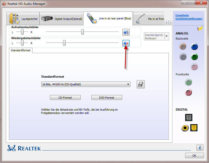

    Line-In "unmute" schalten -automatisiert
    ich möchte gerne, dass bei Alarmauswertung die anschließende Durchsage über Audio-Out ausgegeben wird.
    Daten:
    OS: WIN7; Realtek Soundkarte_onboard; Funksignal via Scanner+Klinke in Line-In; Soundausgabe via Klinke an Lautsprecher
    Ablauf:
    - Auswertung via FMS32 -> über Aktion sollte dann das entsprechende Steuersignal gegeben werden (z.B. via Batch o.ä. Skript)
    - Aktivierung der Lautsprecher, die am Audio-Out angeschlossen sind
    - Verwendung einer Realtek Software: hier ist der Kanal Line-In normalerweise auf "Mute".
    Fragen:
    => Wird nun eine Aktion von FMS32 gestartet, soll nun der Line-In Kanal auf "unmute" geschaltet werden.
    => Was für Möglichkeiten gäbe es denn, um das zu realisieren u wie würde eine Umsetzung aussehen?
    Vielen Dank!
    Greetz
    Benni

    Danke. Leider steht der Download nicht mehr zur Verfügung u Newty ist seit gut einem Jahr nicht mehr aktiv gewesen.
    Hat jmd "volumeline" zur Verfügung?
    EDIT: Dr Google hat mir "Quickmixin" empfohlen. Dort kann man aber leider nur die Hauptlautstärke (beim Line-In wohl dann die Aufnahmelautstärke?!) einstellen.
    -> Scheinbar wird Volumeline unter WIN7 nicht mehr unterstützt, wenn man sich andere Foren-Beiträge anschaut
    Im Anhang ein Screenshot von dem Schalter, den ich automatisieren möchte.

    Ich habe mir eine Lösung mal zusammengebastelt.
    Neues Problem: Kann FMS32 keine VBS-Dateien öffnen? Wenn ich den Pfad in FMS32 eingebe, wird das test.vbs nicht angezeigt bzw der Pfad wird nicht ausgeführt?!
    ("Aktionen ausführen" ist TRUE; die Aufrufe der bisherigen .bat funktionieren ohne Probleme!)
    EDIT: suchen hilft ->
    http://www.funkmeldesystem.de/foren/...&highlight=vbs
    => sehe ich das richtig, dass FMS32 keine VBS direkt öffnen kann?
    EDIT2:
    für Interessierte, wie ich nun -umständlich- ans Ziel gekommen bin:
    - im Hintergrund läuft das Tool "Power Mixer"
    * dort wurde ein Soundprofil "alarm" erstellt, der die Wiedergabe des Line-In auf unmute stellt
    * dieses Power Mixer Profil wird über eine freiwählbare Tastenkombi aufgerufen
    - Es wurde ein VBS erstellt, das per Anweisung "sendkeys" die Tastenkombi aufruft u den Soundkanal aktiviert; nach Ablauf einer definierten Zeit wird diese Wiedergabe wieder auf "mute" gestellt.
    - FMS32 wertet nun aus und ruft eine BAT auf, die wiederum das entsprechende VBS startet. In das VBS wurden die alten Anweisungen der ursprünglichen BAT (z.B. SMS-Versand) implementiert.
    ...Nicht schön, aber solange es funzt :-)
