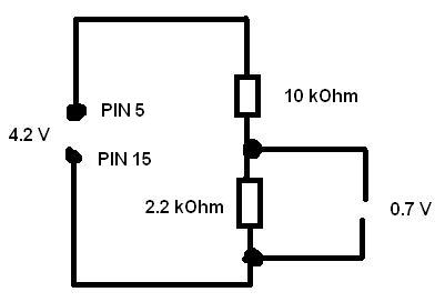

    Lösung:
    folgende Schaltung wurde jetzt verbaut und funktioniert:
    Signalabgriff: (am 15pol D-Sub Stecker im Kasten)
    PIN 05: Signal (Pocsag)
    PIN 15: Masse
    Spannungsteiler:
    Mithilfe eines Spannungsteilers aus 2 in Reihe geschalteten Wiederständen haben wir den Pegel soundkartenfreundlich heruntergeregelt.
    Wir bekommen jetz 0.7 Volt raus, läuft.
    Paul
