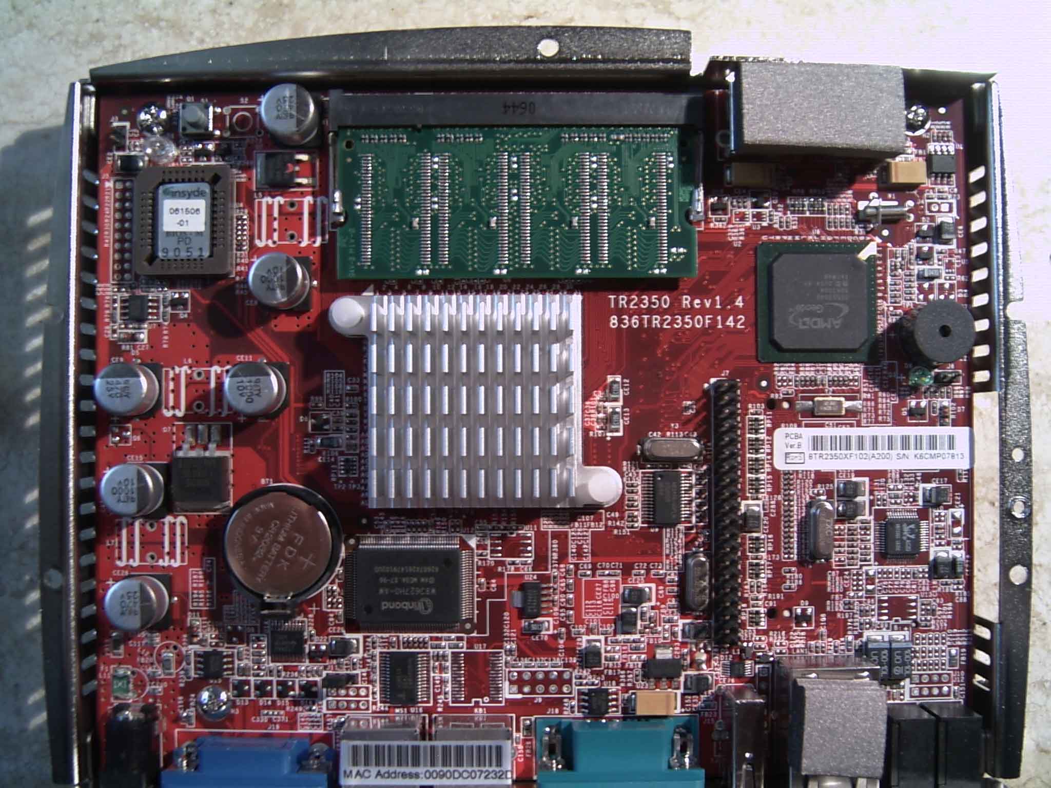

    Spiele da gerade selber mit einem ähnlichen Projekt rum:
    http://cgi.ebay.de/ws/eBayISAPI.dll?...m=160746123747
    Kam an mit irgendsoeinem speziellem Kassensystem auf Linuxbasis daher.
    Originale CF-Karte rausgeschmissen (128MB) und gegen eine leere 4GB CF getauscht.
    USB-CD ROM dranngehängt und etliche Stunden versucht da Win2k drauf zu installieren (hab da noch zwei Lizenzen ungenutzt übrig).
    Nixda...bootet zwar von CD, aber W2k-Setup bricht ab weil die CF-Karte nicht als Festplatte erkennt wird (vom Bios aber schon!).
    Entnervt und mit gewalttätigen Hintergedanken dann eine XP-Pro SP2 Installations-CD reingeschmissen.
    Und schwupps...läuft tatächlich!
    Zwar noch bissel hakelig, aber das liegt am wenigen RAM sowie ner ultralahmen CF-Karte als Systemlaufwerk.
    Kommt nächste Woche eine mit 30MByte/s Lesen/Schreiben rein, sowie 1GB RAM.
    Wer das gleiche vorhat einen Harken vorweg:
    Netzwerktreiber muss manuell bei Realtek runtergeladen und installiert werden - danach läuft die Netzwerkbuchse an 10/100M sowie 1GBit-Lan.
    Das Onboard Sounddevice hingegen habe ich bisher nicht zum laufen gebracht.
    Irgendwas stimmt da nicht zwischen dem AC'97 Treiber und der Hardwareumgebung.
    Mit USB-Soundkarte aber kein Problem.
    Dennoch geb ich noch nicht auf auch die Onboardsoundschnittstellen noch irgendwie zum Leben zu erwachen.

    @Jürgen was für ein RAM kommt in die Kiste rein ?
    06.09.2008
    62
    Das klingt sehr interessant
    Da kommt ganz normales SO-DDR RAM rein, ist ein einzelner Steckplatz für vorhanden.
    Also kein DDR2, DDR3 oder so, sondern die Urversion der SO-DDR Ram's für Laptops mit 333MHz Speicherbustakt.
    Im Original war da ein 128MB Riegel drin. Getauscht durch einen hier ungenutzt rumligenden 256MB hat XPpro deutlich beschleunigt.
    Demnächst kommt da aber sowas hier rein:
    http://www.reichelt.de/SO-Dimm-DDR-R...=0&OFFSET=500&
    Die Hauptbremse warum XPpro noch so zuckelt dürfte die CF-Karte sein, welche als Systemlaufwerk werkelt. Die schafft nur wenige x,xMbyte/s...zum testen reichts.
    Nächste Woche soll daher das System auf sowas hier gespiegelt werden:
    http://www.reichelt.de/CF-Karten/SDC...=0&OFFSET=500&
    Und wenn das dann anständig laufen sollte, kommen eine handvoll dieser Dinger als "Arbeitslaufwerke" dran:
    http://www.reichelt.de/USB-Sticks/IN...=0&OFFSET=500&
    Der Verwendungszweck wofür ich das Teil testen möchte:
    Als mobiles Köfferchen auf Akkubetrieb mit einem USC230 Handscanner mit bcTool oder auch allgemeines Auswerten mittels BOSmon und ähnliches.
    Was man theoretisch auch mal in der Gepäcktasche eines Fahrades bei größeren Veranstaltungen zentral abgeparkt mitloggen lassen könnte...:-)
    Hab da nochmal nen Bildchen vom Motherboard angehängt.
Hits:	318
Größe:	220,3 KB
