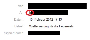

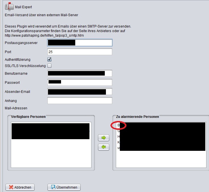

    2. Habe ich glaube ich einen Fehler, nix wildes aber wohl irgendwie ein anzeige Fehler gefunden:
    Ich lasse per Mail ca. 10 E-Mail adressen alarmieren, die Mails kommen auch alle bei den Mail-Adressen an, jedoch steht im " Gesendet An: aaa@bbb.de" immer egal bei wem die selbe E-Mail adresse und zwar immer die die als erste im Mail - Plugin ausgewählt ist (ich hoffe ihr wisst was ich meine.....) Im anhang hierzu mal ein Bild... wäre mir garnicht aufgefallen wurde von einem aus unserer Feuerwehr darauf hingewiesen!

    Beide sachen haben sich erledigt...
    Das mit der E-Mail ist kein fehler, ist mir gerade im log aufgefallen warum das so ist.....
