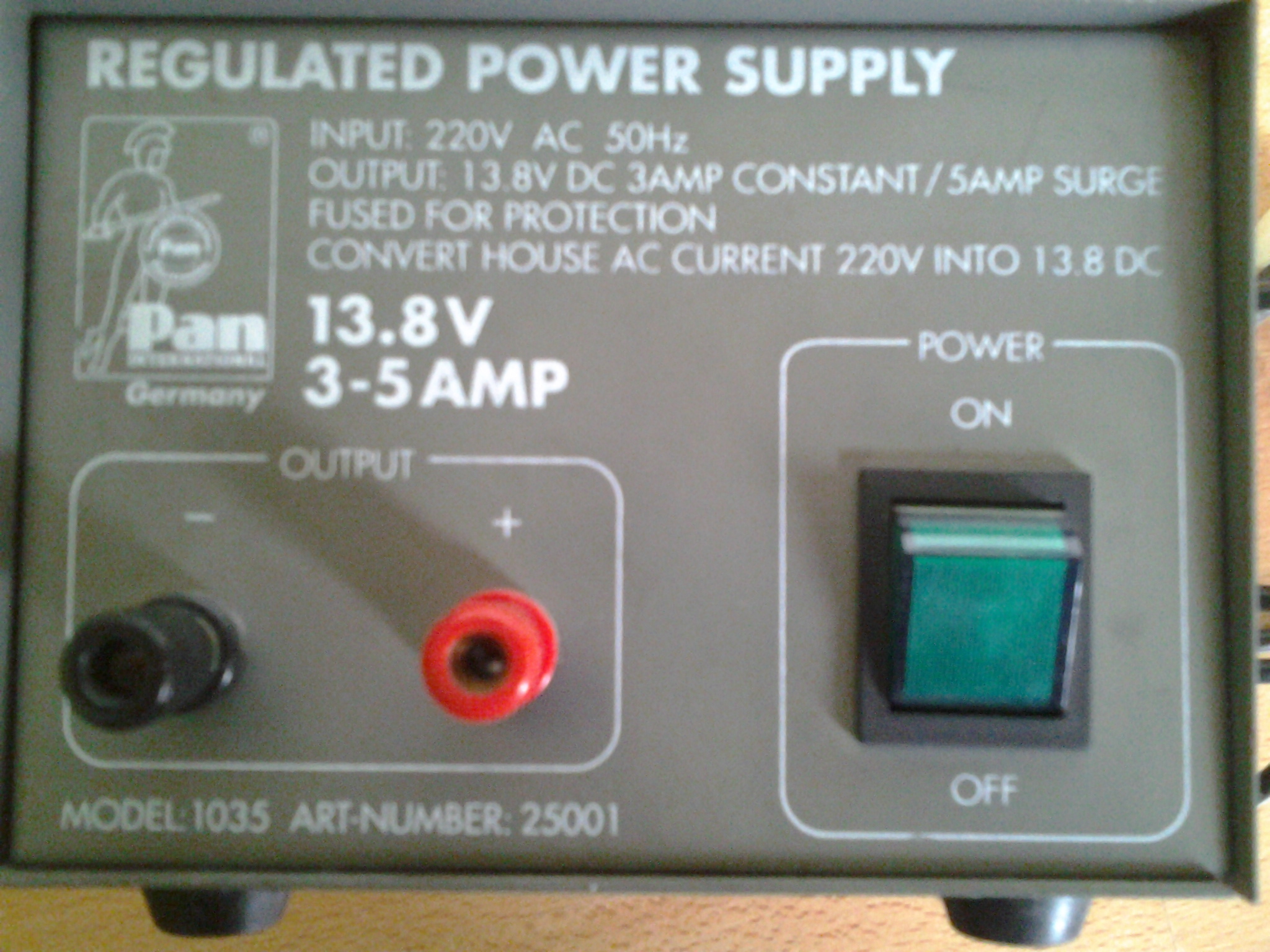

    2.kann ich das funkgerät an das netzteil anschließen (Anhang)
    Aufschrift Input: 220V AC 50Hz
    Output: 13.8V DC 3AMP Constant/5AMP Surge
    Fused for Protection
    Convert House AC Current 220V Into 13.8 DC

    Die Antenne taugt nix. Fürs Auto sowieso nicht bei dem Mini Magnetfuß und für zu hause da kommste nicht weit mit. Außerdem braucht soeine Antenne ein Gegengewicht. Beim PKW ist es meist das Dach da groß und aus Blech aber für zu hause würde ih mit sowas nicht anfangen.

    Das Netzgerät ist okay, das Funkgerät ist so lala - mein Tip: Schau Dich mal bei Ebay um. Dort bekommst Du für 20-50€ zum Teil Super-Funkgeräte.
