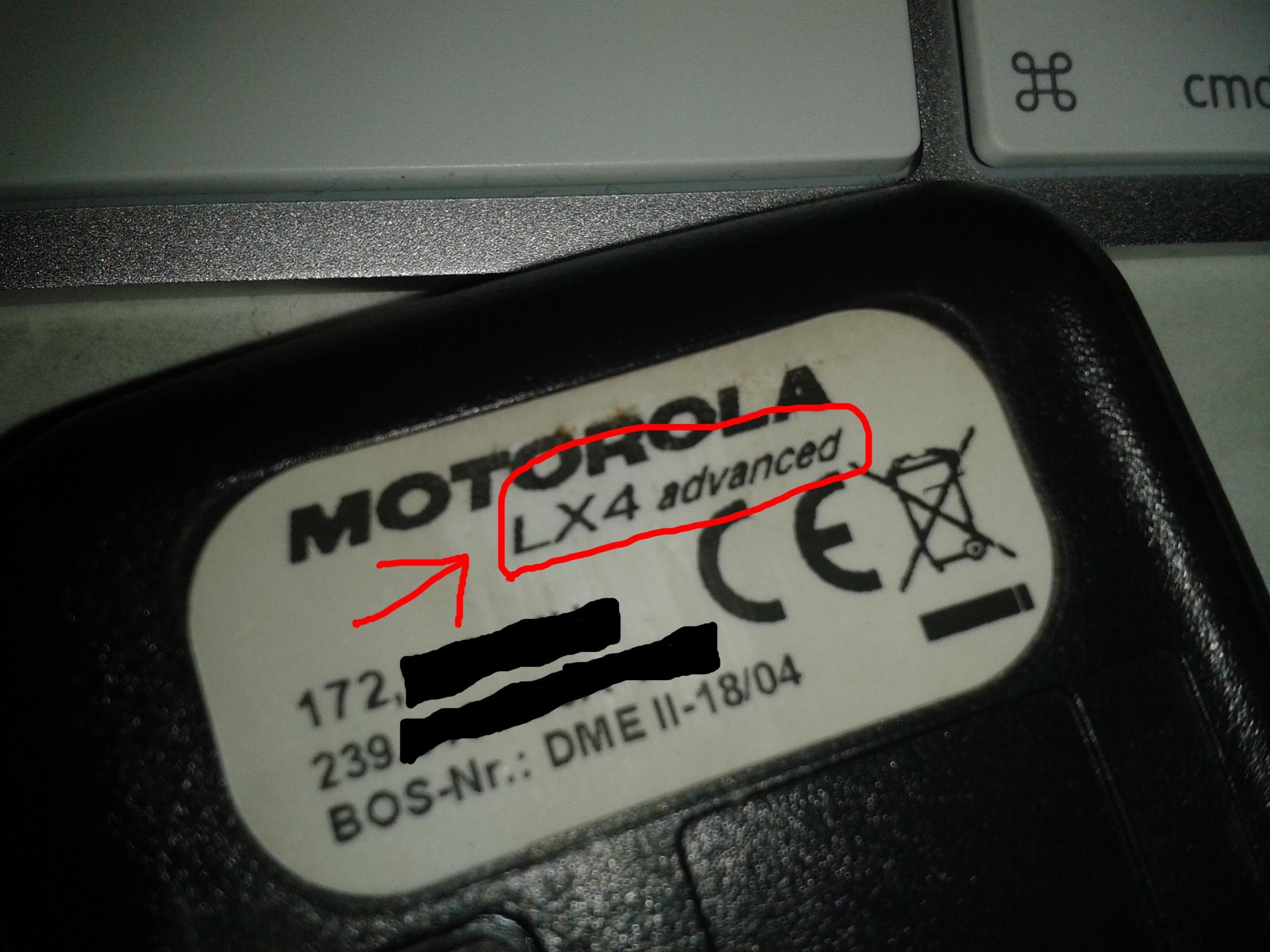

    Es muss ein "LX4 advanced" Melder sein. Nur bei diesem lässt sich die Datenschnittstelle in der Programmiersoftware freischalten.
    Hier ein Auszug aus der Bedienungsanleitung:
    Nachricht senden (nur bei advanced)
    Sie können jede empfangene Nachricht durch Aufruf im Funkti-
    onsmenü („Nachricht Senden“, Symbol á ) über die Basisstation
    (Adapter mit serieller Schnittstelle) an einen PC, Drucker, Groß-
    display, ... senden.

    leider steht auf dem Melder nichts von "advanced".

    Das sollte dann auf deinem Melder stehen:
    //Edit:
    Vielleicht hilft dir das weiter?
    http://www.funkmeldesystem.de/foren/...ad.php?t=40646
