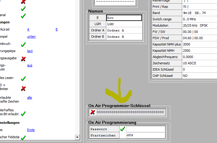

    So, ich stoße nun einfach mal eben in dies Thema dazu......
    Ich komme zwar nicht aus den LK´s wo hier die Rede von ist, mich interessiert aber der letzte Post mit der "Verschlüsselung".... Ist der Schlüssel dafür einfach nur eine lange Zahlenkombination? Ich habe ein Bild von einer Prog-Software angehangen. Es ist das Feld wo der Schlüssel eingeben werden muss?
    Wenn wir POCSAG bekommen wollte ich mir einen Privaten DME kaufen, wo ich alles aus meiner FW mitbekomme ich nicht nur meine Alarmgruppe.
    An die RIC´s zukommen ist kein Problem, doch aber der Schlüssel.... Kann man den einfach aus "fertigprogrammierten" DME´s auslesen?

    Der On-Air-Programmierschlüssel ist nur dafür da, dass die Leitstelle Deinen DME umprogrammieren kann, ohne dass DU ihn irgendwo hinbringen musst.
    Einfach drahtlos, wie eine Alarmierung.
    Ansonsten können bei der Programmierung die DME mit einem Passwort geschützt werden. Dann kann nur der Programmierer mit dem richtigen Passwort die Daten auslesen.

    Auch wenn der Melder nicht verschlüsselt ist, kann man die Schlüssel nicht auslesen. Und für das schreiben der Schlüssel braucht man auch eine spezielle Version der Software. Die gibt es bei Swissphone nur, wenn man vom Landkreis explizit dazu autorisiert wird.
    Das hat genau den Grund, solchen Wichtigtuern die meinen alle RIC haben zu müssen den Hahn zuzudrehen... Es hat sich schliesslich jemand was dabei gedacht, wer welche RIC bekommt...

    Ähmmm... Vergiss es... Musst Du nirgendwo eintragen... Wenn ich Deinen Screenshot so ansehe wurdest Du mal kräftig über den Tisch gezogen... Du hast einen US-Melder im 4m-Band mit DFSK gekauft... Der ist in Deutschland maximal als Briefbeschwerer oder als Gehäuse-Ersatzteil zu gebrauchen...

    Ich habe mir lediglich die Software PSW900 4.60 für den DME SWISSPHONE BOSS 935 beschafft und mir diese angeschaut. So weit ich weiß ist der SWISSPHONE BOSS 935 eine Digitaler Melder im 2m Band.

    Erstens ist das nicht die neueste Software, das sollte man nicht tun... Zweitens ist es die falsche...
