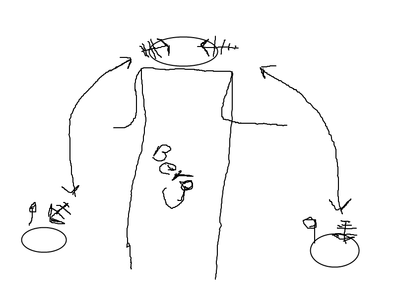

    bei Sichtverbinung kein problem... Ich würde da auf linksys geräte zurück greifen bissel teurer aber mit der richtigen Firm drauf geht das .. meine verbindung liet bei etwa 5 km.. ohne probleme. daz kommt man kann bei linksys die Antennen demontieren. Hatte den wrt54 mit 2 antennen aufem berg. eine antenne zum 1. sender und 2. antenne zum zweiten sender ... quasi als repeater... funktion ohne probleme ..
    Die 2. Antenne an jedem standort hat dan quasi W - lan für den bereich erstellt.
    Aber merken das alles ist ein W lan Lan Netz. D.h. Glleiche IP´s , gleiche Subnet, Und Nur ein DHCP....
