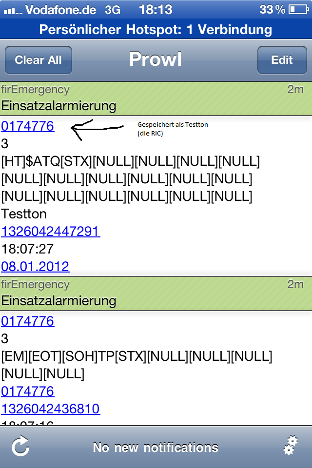

    So habe jetzt alles hinbekommen aber eher über Prowl, problem ist der Einsatz wird übermittelt aber anstatt den Namen der Einheit wird mir eher die Ric angezeigt ??
    Und wenn Ich bei FMS32 bei verwaltung>posaq>empfänger die Aktion eingebe muss ich das bei jeder vorhandenen ric machen, gibt es nicht die möglichkeit das bei allen Rics die selbe Aktion steht ohne jedes mal auf die jeweillige Ric es zu speichern ? Dachte das es bei globale Aktion ist, aber dann muss Ich es genauso eingeben

    Wenn die Einheit anstatt der Ric angezeigt werden soll:
    Im Alarmtext einen anderen Parameter verwenden (&1& =Ric / &4& =Einheitenname). Vorraussetzung ist aber, dass die Einheiten in FMS32 eingepflegt wurden.
