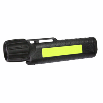

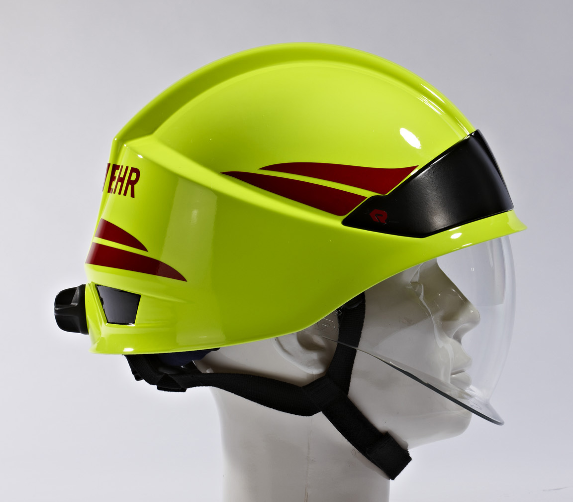

    Wir haben in der FW die oben genannten Helme, und würden uns gerne die UK 4AA xxx Helmlampen zulegen. Nun suchen wir noch die optimale Halterung dazu...
    Kann jemand was Empfehlen???
    Hat jemand schon die UK 4AA mit 130 Lumen?

    Die Lampe ist fantastisch! Mit der Leuchtkraft haben sie sich mal wieder selbst übertroffen. Wie gewohnt tolle Lampen von UK. Du solltest allerdings bedenken, dass die Dinger wirklich HELL sind! Wer das neueste Sonderheft des Feuerwehr Magazins gelesen hat, weiß dass LED Taschenlampen in die Kategorie der Laser einzuordnen sind. Gerade mit Helmhalterungen keine gute Kombination, da du dann deine Kameraden sehr leicht blenden kannst.
    Dann stellt sich auch die Frage, ob du damit in den Innenangriff gehen willst. Wenn ja, dann nimm lieber eine Xenonlampe, denn die LED ist so hell, dass dir das ganze Licht vom Rauch zurückgeworfen wird (hab ich selber getestet). Das warme Xenonlicht ist da deutlich besser und von der Helligkeit auch absolut ausreichend. Ich denke im Innenangriff wäre auch die Kombination mit Knickkopf sehr günstig. Dann kannst du die Lampe mittels Karabiner an die Schlaufe über der Brusttasche hängen. Dort kannst du sie reinstecken oder lose baumeln lassen und es ist schwerer jemanden zu blenden. Der Lichtstrahl muss im Innenangriff nicht hunderprorentig treffen. Ansonsten kannst du ihn auch mit der Hand kurz ausrichten, wenn du was spezielles besser sehen willst. Die Helmhalterung ist leider auch ein Gefahrenpunkt, da man sich dort sehr schnell verhaken kann (z.B. in herunterhängenden Kabeln o.ä.).
    Solltest du aber häufig draußen rumrennen, ist es nicht falsch, das Licht genau da zu haben, wo du auch hinguckst, aber eigentlich auch nur dann.
    Die Lampe ist auf jeden Fall toll, nur musst du dir echt überlegen, wo du sie in der Feuerwehr einsetzen willst. Auch einen Gedanken wert wäre die Variante mit 3AA Batterien, da die noch etwas leichter ist. Das Gewicht ist bei den Lampen der empfindlichste Punkt, da sie schon den ein oder anderen Helm in Schieflage bringen - damit musst du bei einer Helmhalterung auch rechnen! Man gewöhnt sich allerdings irgendwann daran.
