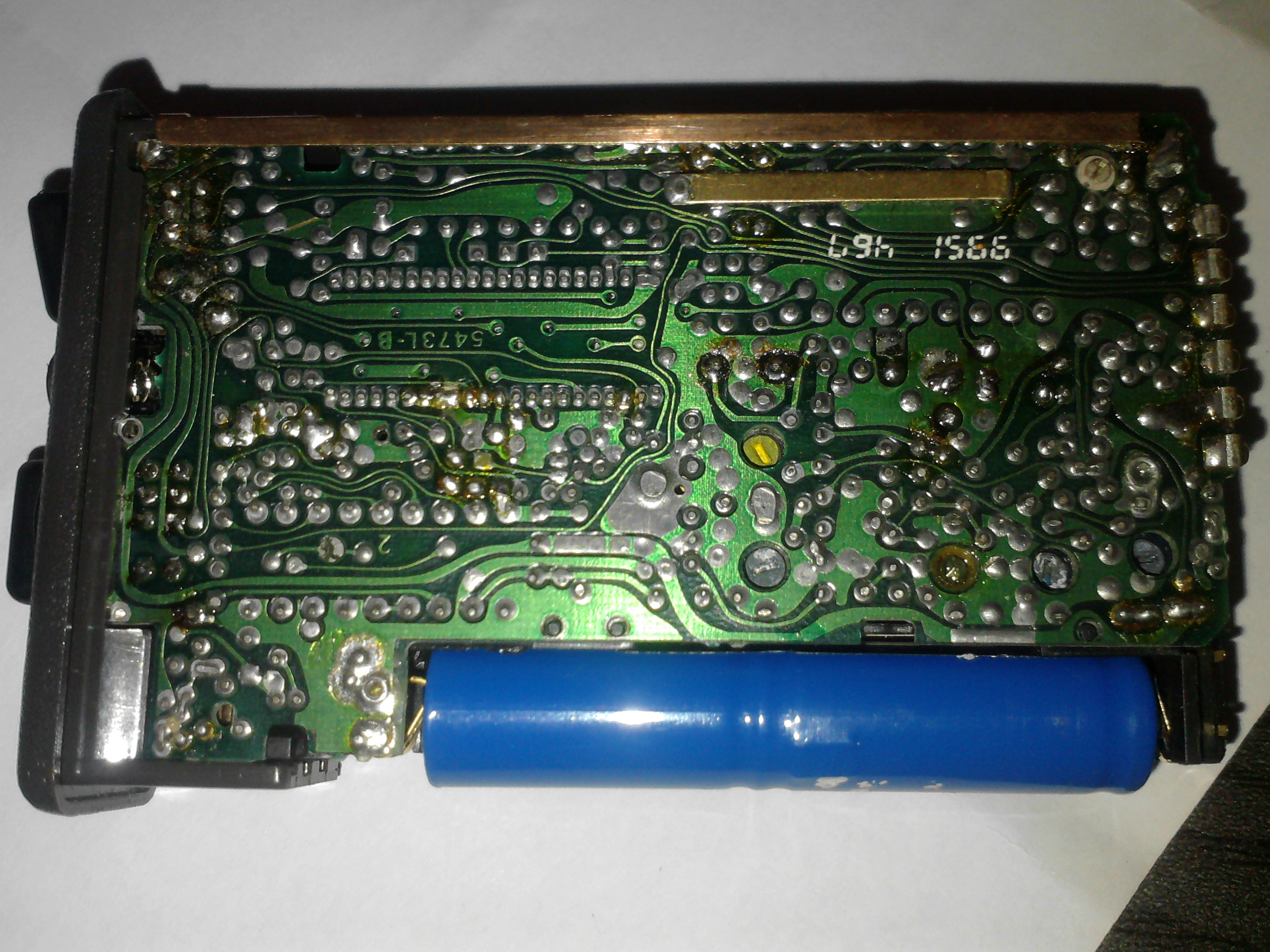

    01.11.2011
    13
    Gerne! Da hast du!

    21.04.2008
    377
    da kann man nicht wirklich was erkennen, mach bitte mal ein Foto von der oberen Hälfte der Rückseite, praktisch da wo die Schalter angelötet sind!
    Edit: Man kann doch was erkennen, nur ich weiss nicht ob das Dreck auf den Leiterbahnen ist, oder ob da wirklich welche unterbrochen sind, mein Bildschirm ist auch so dunkel :-)!
    Mach mal bitte ne grössere und schärfere Aufnahme der oberen Hälfte der Rückseite!

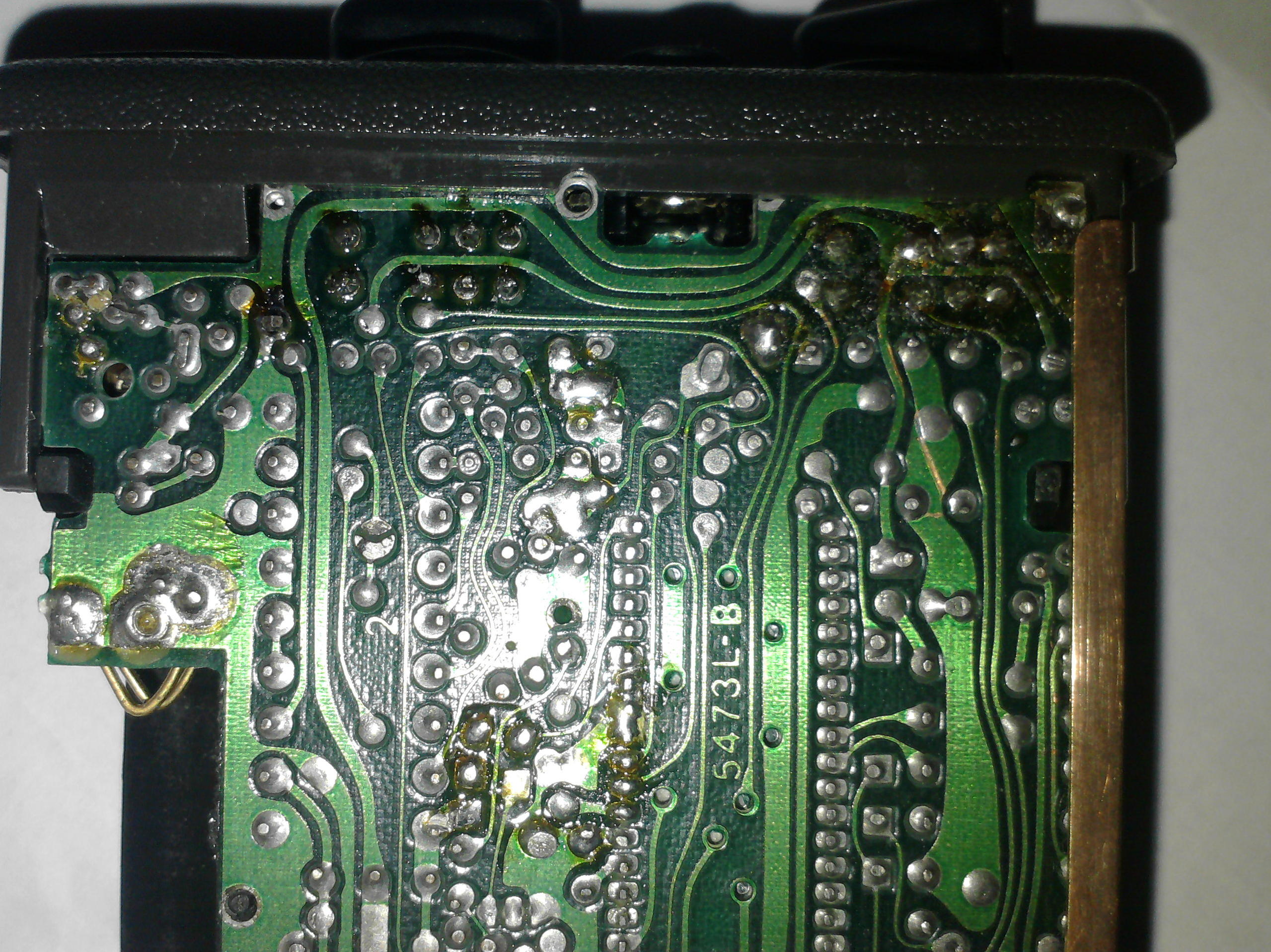

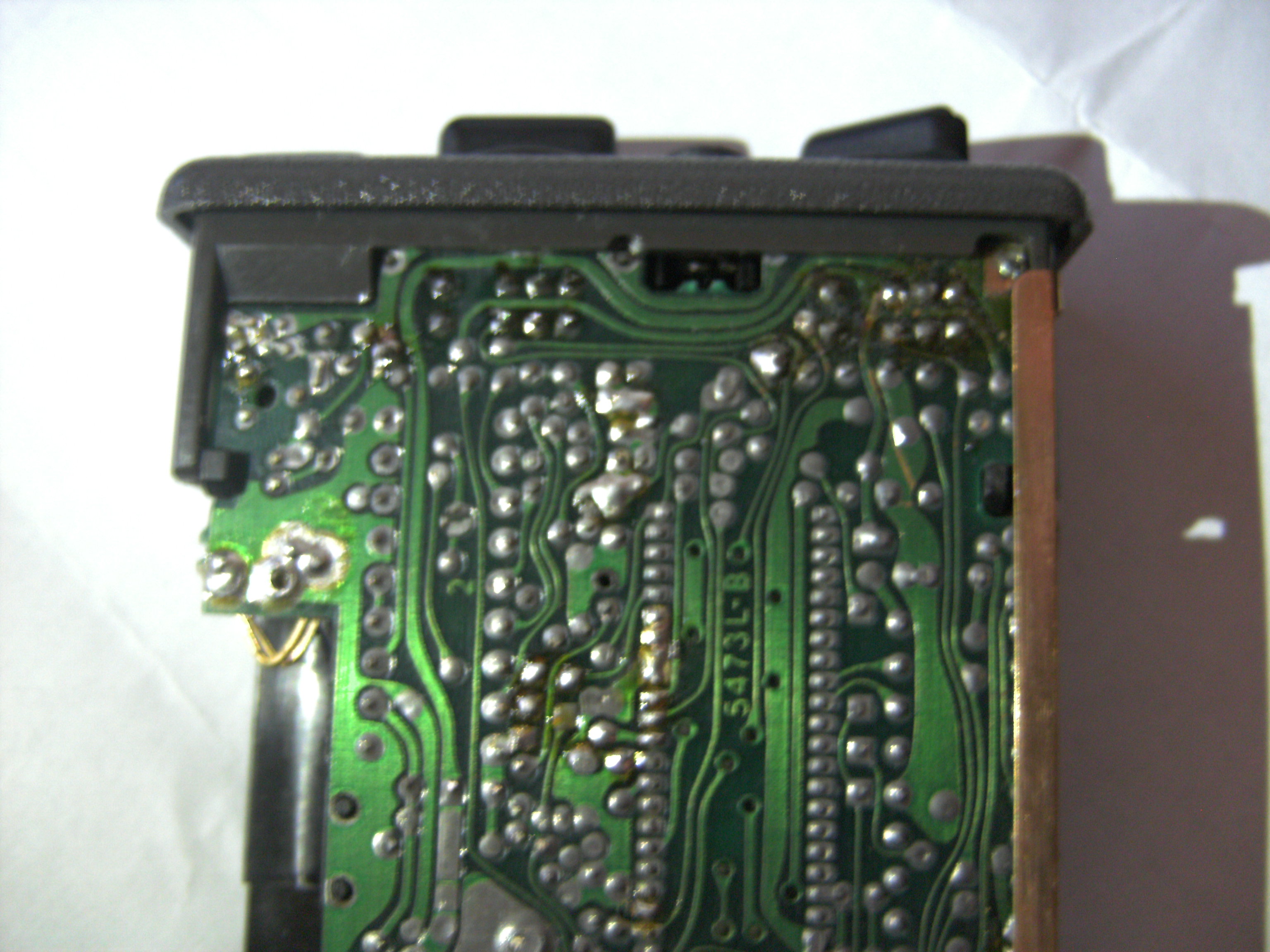

    01.11.2011
    13
    Im Anhang zwei Bilder. Sucht euch eins aus :-P

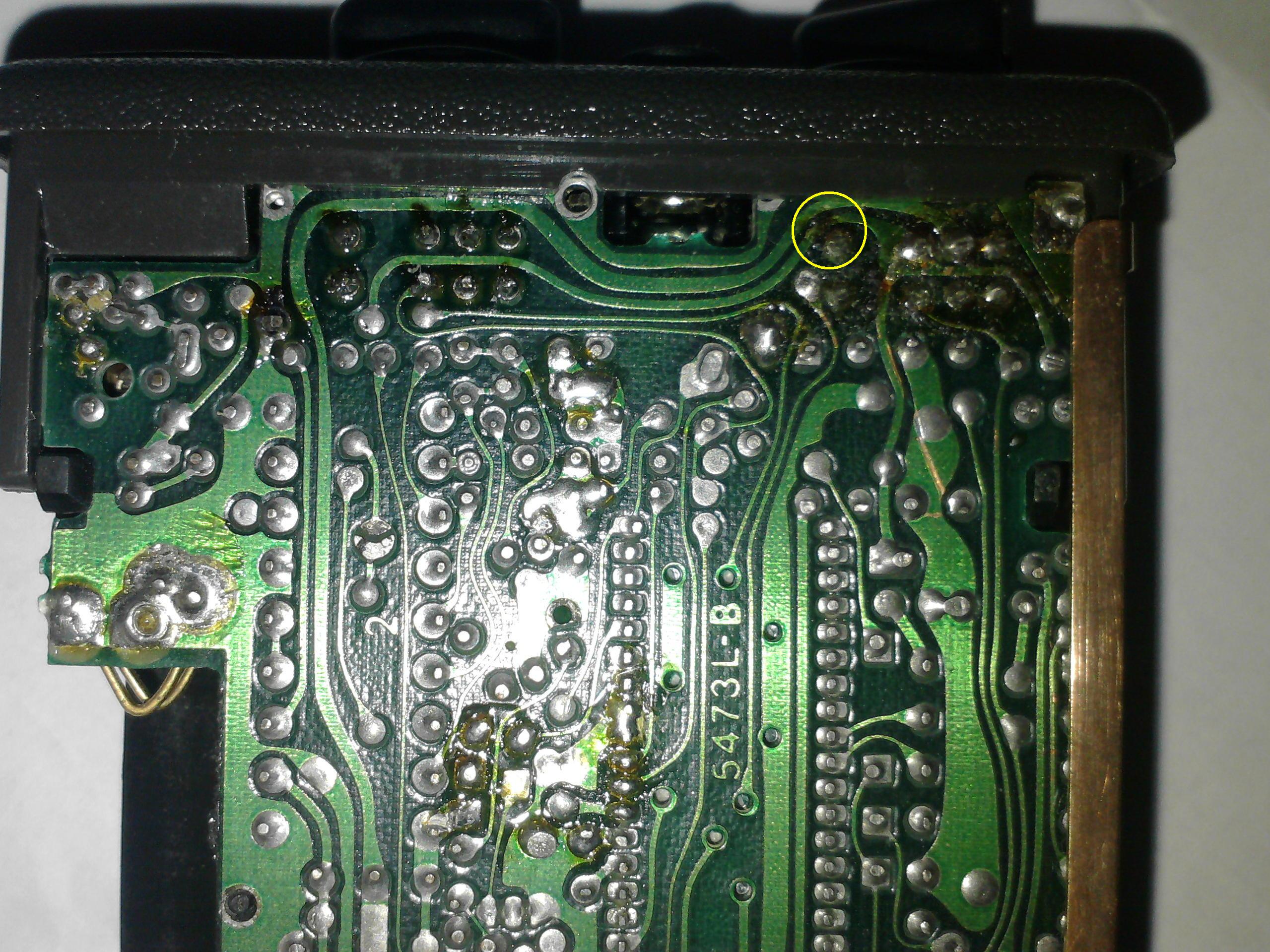

    21.04.2008
    377
    Sieh dir die gelb markierte Stelle mal an, ist da die Leiterbahn unterbrochen oder sieht das nur so aus!
