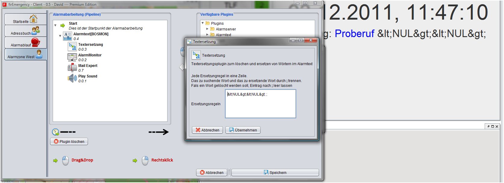

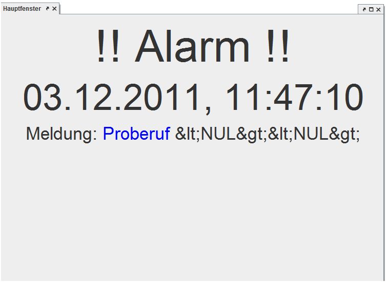

    Hallo Leute,
    Vorab das System läuft gut. Aber bei mir gibt es das Problem, dass beim Probealarm die Steuersignale mit angehängt werden. Habe diese schon in der Textersetzung eingetragen, geht aber nicht.
    Anbei zwei Bilder:

    Das ist ein generelles (bekanntes) Problem, das behoben wird.
    Momentan ist ja im Plugin das ";" ein Trennzeichen, welches den "Zu-Ersetzen-Teil" von dem "Ersetzungs-Teil" trennt.
    Deswegen kommt es zu Problemen, wenn du ein ; ersetzen lassen willst.

    Danke für die schnelle Antwort, kann man das trennzeichen(;) iwo umstellen?
    22.11.2011
    62
    Nein kann man nicht
    Es is aber in Planung das es einen Weg geben soll das es das Trennzeichen auch im Text geben kann. Das ganze ist in Arbeit und wird dann auch in einer der nächsten Versionen drin sein.
