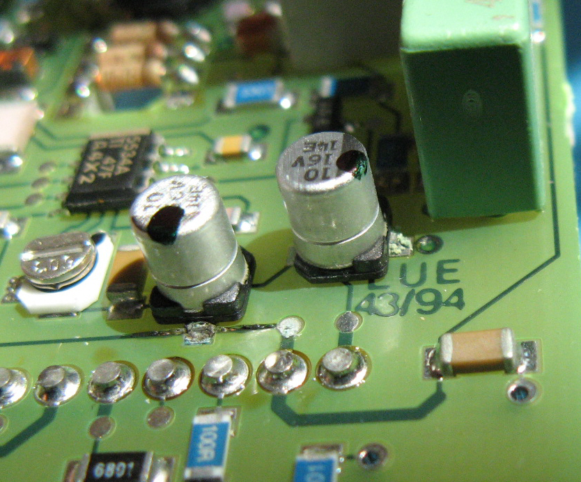

    Wenn das so aussieht wie im Bild, laß es sein oder handle ihn auf einen Preis herunter, der zusammen mit der Reparatur beim Hersteller noch in Deinem Preisrahmen liegt.
Hits:	769
Größe:	390,9 KB
