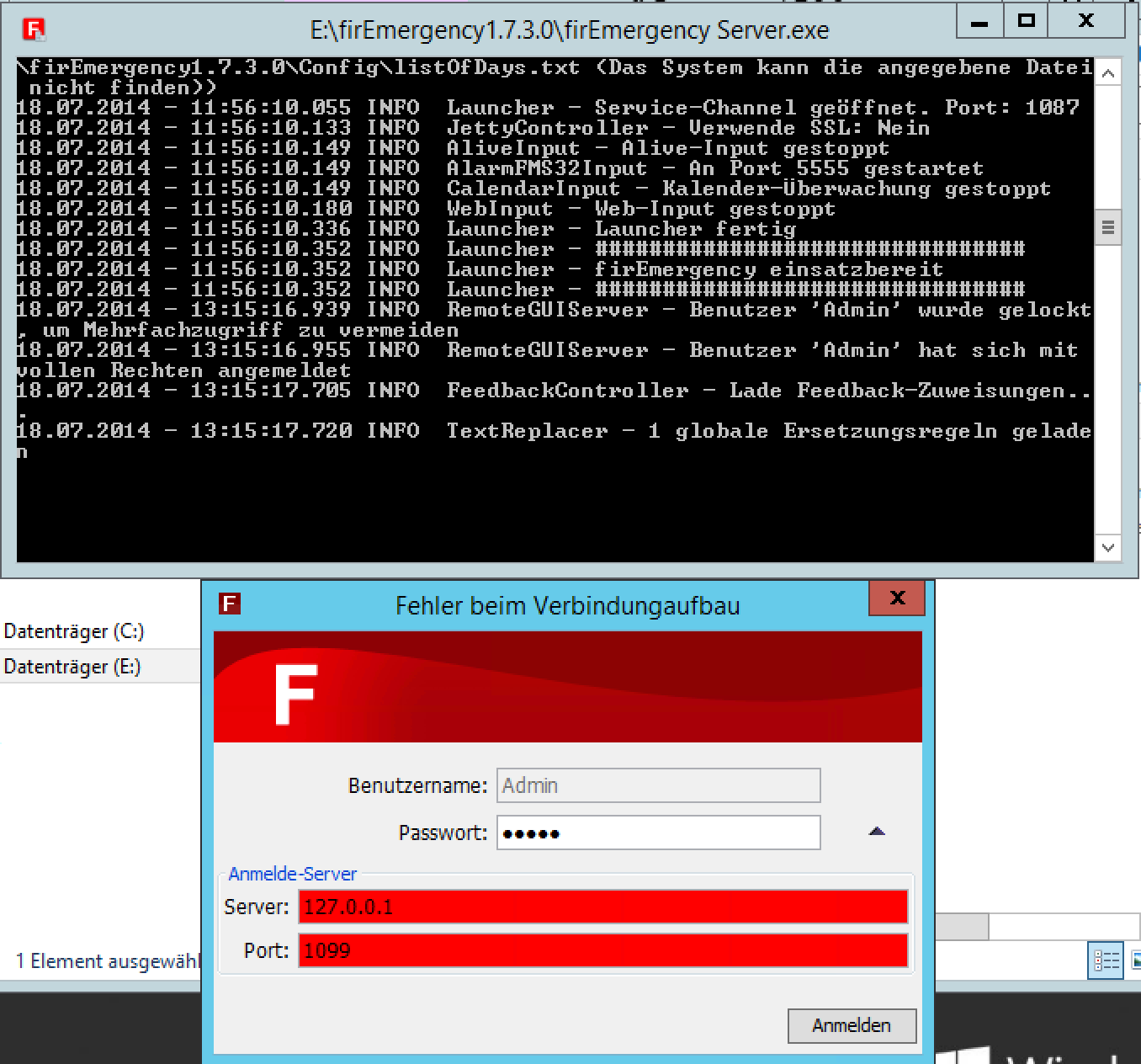

    ich starten den firEmergency Server und versuche mich am Server über die GUI mit den Standart-Anmeldedaten anzumelden und bekommen den Fehler beim Verbidungsaufbau. Anbei die Logs,hat jemand eine Idee?

    Dazu muss ich sagen, dass ich versucht hatte den Webserver zu aktivieren auf port 1943. Danach war die Anmeldung schon nicht mehr möglich. Ich habe dann die Konfiguration komplett gelöscht und einen neuen firemergency Ordner erstellt. Seit dem laufen IIS Worker Processes und davon gleich 13 Stück... Und es sonst nur noch Exchange..

    Wie kann ich den Port denn wieder ändern, wenn ich mich nicht anmelden kann am System?

    Wenn ich die Version 1.6.8 nutze, funktioniert diese ohne Probleme. Anmeldung ist möglich. Irgendeine Idee?
    Wird zufällig das Hochwasser-Input-Plugin eingesetzt?
    Hinweis:
    Das Hochwasser-Input-Plugin scheint momentan einen Fehler zu machen (deren Dienst ist offline).
    Möglicherweise ist das das Problem:
    Eventuell versuchen die Datei /Config/inputPlugins/hochwasser.PegelInput.json zu löschen.
