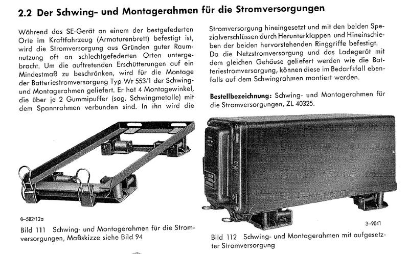

    Hi Carsten,
    prima,das Du noch lebst.Dann beenden wir hier die Sache und mailen,OK?
    Letzte Bitte: Hast Du diese Halterung evt.auch noch?
    Ciao Echelon
