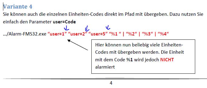

    Übergabe Problem mit Variante 4
    guten tach,
    ich habe mir gründlich euere Anleitung zum Verbinden des FMS32-Pro durchgelesen jedoch komme ich nach einer ganzen Nacht testen nicht mehr weiter.
    In der Anleitung unter Variante 4 (die ich benutzen möchte) wird erklärt das user=1 vor den Paramatern &1, &2, &3, &4 gesetzt werden muss. Jedoch verwirren mich euere Anfürungszeichen. Bei user=1, user=2 usw. verwendet ihr andere als bei den Paramteren "&1" | "&2" usw.
    Ich habe versucht es über copy und paste einzufügen jedoch bekomme ich dann hieroglyphen in FMS32
    bei einer test.bat habe ich dann folgendes probiert: \Alarm-FMS32.exe "user=er" "user=ich" "12345" "|" "2" "|" "Text" "|" "Beschreibung"
    das ergebniss war das nur User=ich Alarmiert worden ist. User=er wurde ignoriert.
    Vielleicht könnt ihr mir die passenden Parameter für Variante 4 mal genauer zukommen lassen.
    Im Anhang ein paar Screenshots mit den fehlern!
    PS. Auch wenns noch nicht funktioniert aber wenn die Software als Final auf den Markt geht, ist Sie jeden einzelnen Euro wert, die Sie mal kosten wird! :-) Top Arbeit weiter so

    27.09.2003
    467
    Funktioniert bei mir auch nicht, es wird nur der zweite User übergeben (selbst nach Update auf 0.3). Der Fehler ist aber bekannt und wird wohl noch behoben.
