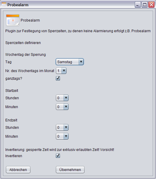

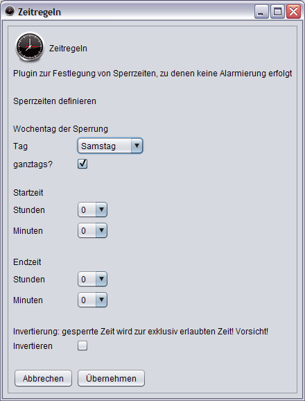

    Was du vorhast, müsste eigentlich auch jetzt schon gehen. Das Plugin Zeitregeln mit einer Sperrzeit jeden Samstag und PARALLEL dazu das Plugin Probealarm mit dem 1. Samstag in Monat und folgendem SMS Plugin. Dabei das gewünschte Zeitfenster einstellen und ganz wichtig invertieren auswählen.
    Die Folge: Probelalarme werden Samstags geblockt bis auf den 1. Samstag im Monat, der dann per SMS weiter geleitet wird.
    Viele Grüße
    Hab ich das so richtig verstanden?
    PS: Der Probealarm hat ne eigene RIC

  2. #17
    feodor Gast
    Hi!
    Spontan würde ich sagen ja. Ich möchte dich aber bitten das nochmal zu testen :-)

  4. #19
    17.08.2011
    137
    Hi!
    So, der erste Samstag lief so wie 's soll: 4. Samstag => Alarm gesperrt.
    Hab jetzt allerdings die Zeitregel wieder rausgeworfen, denn es steht ja nix dahinter was gesperrt werden soll. Sehe auch keinen Sinn drin.
    Warte jetzt kommenden Samstag nochmal ab und melde mich dann wieder.
    Grüße Kommandante
  5. #20
    17.08.2011
    137
    Gestern war der erste Samstag und hat alles wunderbar funktioniert. Wie schon berichtet hab ich die Zeitregel wieder rausgenommen. Bringt meiner Meinung nach nichts etwas zu blockieren wenn nichts dahinter steht.
    Grüße Kommandante
  6. #21
    feodor Gast
    genau :-) Es bringt natürlich nur was, wenn es auch etwas zu Stoppen bzw. Zulassen gibt.

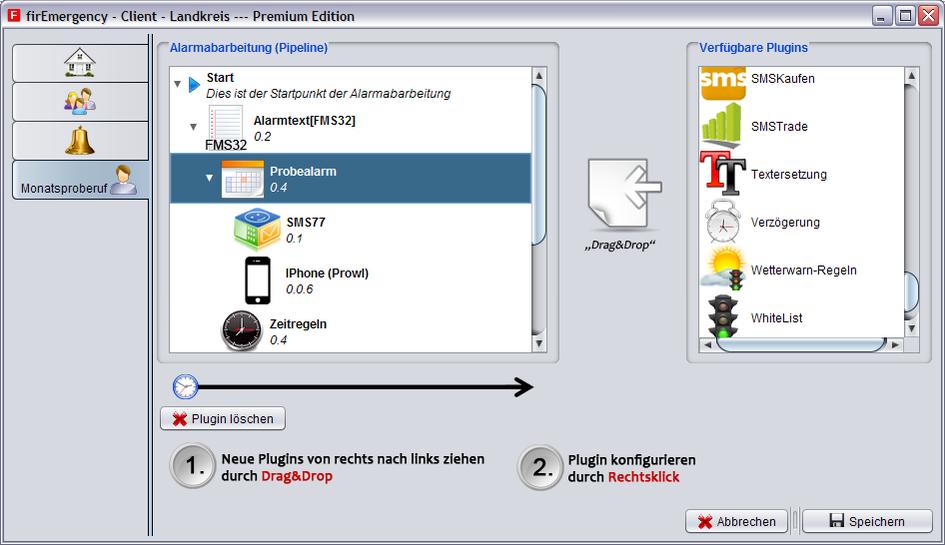

    Nochmal zum verständnis.
    Wenn ich die Pipeline wie auf dem Foto aufbaue, wird der SMS Alarm an dem eingestellten Tag und Uhrzeit z.b. 1. Samstag Beginn 13:00 Ende 13:10 geblockt?

    der alarm wird in dieser zeit unterdrückt, das ist richtig (es sei denn du hast den invert haken gesetzt) ich habe es für uns so eingerichtet, dass der alarm in dieser zeit an einen sammelalarm übergeben wird und man die nachricht "probealarm" erhält.

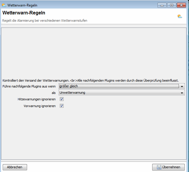

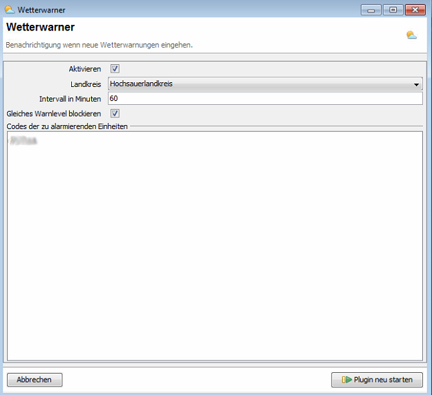

    aber zur unwetterwarnung musst du erstmal in der FE serveroberfläche das unwetterplugin unter inputs für euern kreis konfigurieren (bild1).

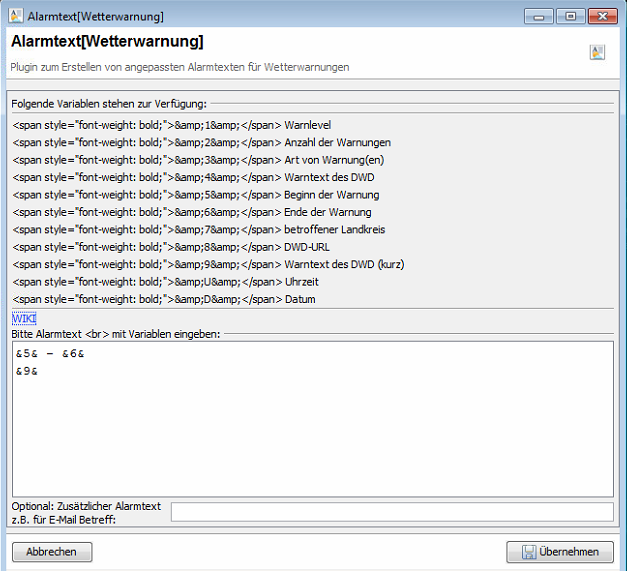

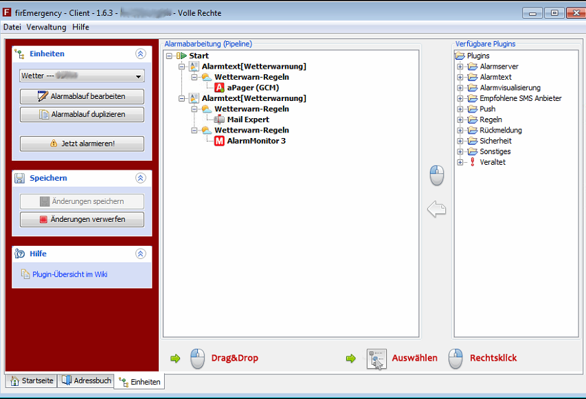

    anschließend brauchst du im client einen wetteralarmtext, die wetterregel und in deinem fall dann das passende smsplugin (auf dem bild2 anstelle von apager).
    bild 3/4 zeigen wie der alarmtext und die wetterregel aussehen könnte.
    für den AM gilt das gleiche wie für den pfad für die smsalamierung. wir haben noch eine extra wetterregel so konfiguiert, dass alle wetterwarnungen und vorwarnungen angezeigt werden
