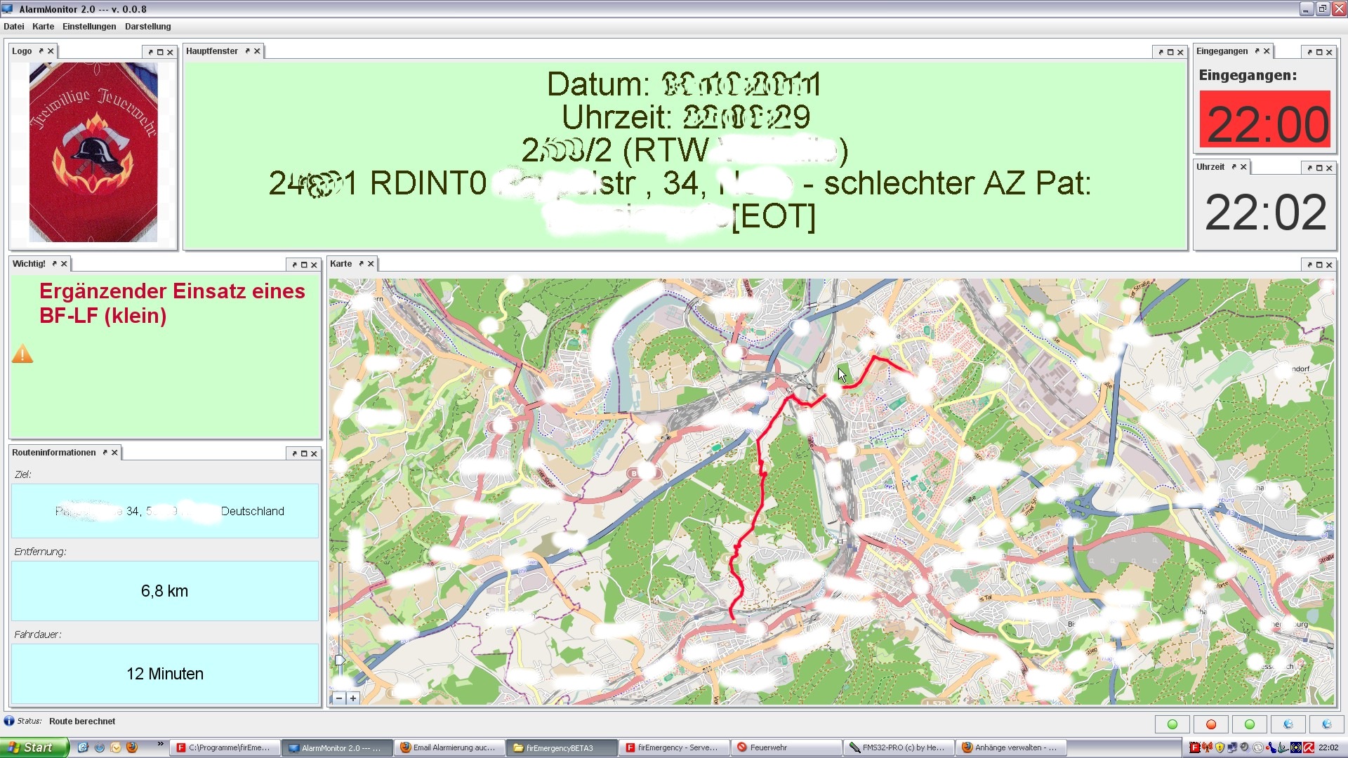

    ich teste gerade den Alarm Monitor und bin von dem System der Routenanzeige etc. sehr begeistert. Leider habe ich einige Probleme mit dem Programm. Habe diese mal aufgeschrieben vielleicht kann mir dabei jemand helfen.
    1. Die Schriftgröße einiger Fenster wird irgendwie nicht automatisch eingestellt (siehe Bild oben)
    2. Im Hauptfenster wird die Nachricht zwar angezeigt aber auch hier nicht so das sie genau in das Fenster passt ( hinter dem sjdkjsd kommt noch was )
    3. Die Route wird ordnungsgemäß angezeigt aber es wird nicht auf sie gezoomt, sodass es sehr mühselich ist die Route zu erkennen.
    4. Ist es möglich GoogleMaps als Kartendarstellung zu implementieren, da dort keine Häuser etc angezeigt werden was wirklich störend für den Überblick der Route ist.
    5. Auch beim Ausdruck ist die Route nicht herangezoomt. Ist es weiterhin möglich die Karte auf eine gesamte DINa4 breite zu vergrößern? zurzeit nimmt sie ca. 80% der Seitenbreite ein.

    1., 2. und 3. ist bekannt und wird behoben
    4.
    Nein, aus technischen Gründen kann nur OSM unterstützt werden
    5.
    Hast du schon mal die Yahoo-Routenplanung versucht zu verwenden? Die ist um einiges besser.

    Wie hast du das hinbekommen, dass die Route 80% einnimmt. Bei mir ist das Bild vielleicht 25%. Darauf ist natürlich nichts zu erkennen.

    Reiter "Karte", dann "Zoom einstellen". Je kleiner die Zahl, desto genauer die Karte.

    Die Zahl steht schon auf "1", trotzdem hab ich beim Ausdruck nur eine winzig kleine Karte, auf der rein gar nichts zu erkennen ist.

    Das Problem mit der Zeitanzeige im Fenster "Eingegangen" habe ich auch, scheint noch Programmfehler zu sein.
    Aber den Ausdruck kannst du doch unter: -->> Einstellungen -->> Druck,
    auf Yahoo Umstellen sollte größer sein.

    Die Karte wird ca. 4*4 cm groß ausgedruckt, das ist doch ziemlich klein. Kriegt man das nicht (viel) größer hin? Ich habe einfach mal auf "Yahoo Karte" ungestellt. Dann öffnet sich jedoch der Firefox in den Vordergrund mit der Routenberechnung und zeigt diese dort an. Gedruckt wird nichts und der Alarmmonitor ist nicht mehr zu sehen.
    Starte ich den Alarmmonitor öffnet er ohne jegliche Fenster. Ich muss das Layout jedes mal neu laden. Was mache ich da falsch? Oder kann man das Layout per Kommandozeilenbefehl übergeben?
    Schriftgröße in den Fenstern wurde ja schon angesprochen.

    Die Schriftgröße Im Fenster "Eingegangen" ist abhängig von
    Verhältnis Höhe zur Breite.
    Also wenn es nicht pass, muss du es höher, oder schmaler machen.
    Ist zwar nicht befriedigend, aber ich hab auch so lange geschoben, bis es passt.

    komisch..Also ich sehe auch, dass er mein Layout öffnet, kurz tauchen alle Fenster auf, dann verschwinden sie wieder und es ist nur noch ein weißes Bild zu sehen. Hangel ich mich
    dann durch alle Verzeichnisse zum Layout (beim laden steht er auf dem UserHomeVerzeichnis)
    und lade mein Layout nach, sind alle Fenster dann dauerhaft da.

    Das mit der Karte ist echt blöde... Er druckt die ja sofort nach Alarmeingang auf dem als Standard installiertem Drucker aus. Mit Alarmtext, Karte und Anfahrt... An sich super gut, nur eben viel zu klein.
