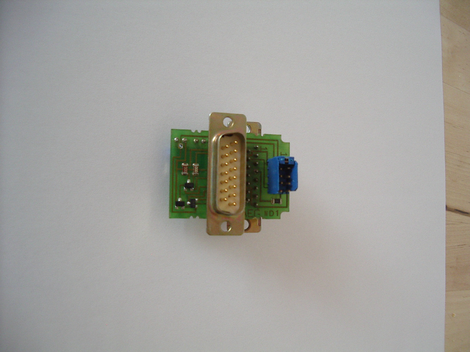

    Ich habe ein gebrauchtes BOS AEG Teledux 9 mit BHA erstanden. Der Einbau mit den mitgelieferten Kabeln unter Beifahrersitz, die Verkabelung einbau des BHA, Antenne, alles kein Problem. Dann ging es an den Einbau des Zusatzlautsprechers für den Innenraum und der dazugehörigen Platine in der Auflage BHA.
    Wenn ich die Platine nicht einbaue funktioniert das Gerät Perfekt, gute Verbindung mit der Leitstelle, Status, alles kein Problem. Sobald ich die Platine zum einbau des Zusatzlautsprechers zwischen Kabel und BHA in die Auflage einbaue habe ich einen Dauerträger, (grüne Leuchte auf dem BHA). Zusatzlautsprecher funktioniert aber. Hoffe es kann mir jemand weiterhelfen.
    Bitte Fotos der Platine mit lesbaren Aufschriften der Vorder und Rückseiten einstellen...

    Hier die Fotos, hoffe man kann es gut erkennen.
    Wie gesagt, die Platine wird in der Auflage des BHA verbaut und war im Lieferumfang dabei, mit Zusatzlautsprecher. Mittlerweile hab ich vom Verkäufer eine zweite Platine übersendet bekommen, aber gleicher Fehler, Dauerträger :-(

    Ja, der alte Hörer hängt da dran.
    Hab in der Zwischenzeit mal einiges ausprobiert.
    Platine direkt an den Anschluß am Funkgerät und dann direkt den BHa dran, gleicher Fehler. Konnte damit aber wenigstens ausschließen, dass es ein Fehler am Verbindungskabel ist.
    Wie gesagt, ohne Platine läuft es Perfekt. Gibt es denn eine andere Möglichkeit den Innenlautsprecher anzuschließen ohne die Platine?
    So, leider sind die Serviceunterlagen dazu etwas... *hust*
    Da ist ein blauer Jumper, der sollte zwischen Pin 1 und 2 stecken... (also sollte :D)
    Zieh den mal raus, ist der Dauerträger weg, hast du das Problem zwar gefunden aber noch nicht gelöst...
    Neben dem blauen Klotz wo der Jumper drin steckt, steht eine 1... da wo der Jumper jetzt steckt ist die "6"...
    So ist es jetzt:
    (1)-2-3-4-5
    (6)-7-8-9-10
    Und so sollte es sein:
    (1-2)-3-4-5
    6-7 -8-9-10
    Hab leider gerade keine hier um das zu testen...
