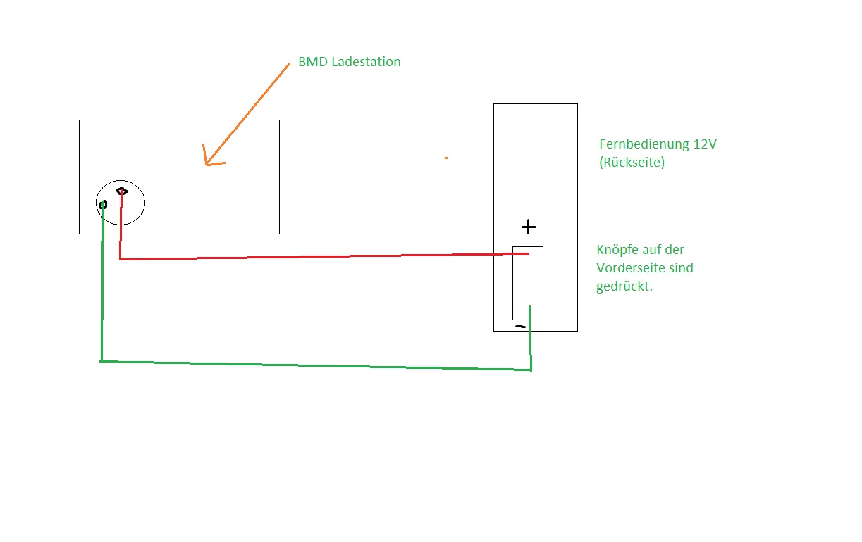

    Vorerst sorry für noch einen Beitrag zu den Funksteckdosen. Habe viele Beiträge zu denn Funksteckdosen mir schon durchgelesen, habe aber immer noch Fragen.
    So weit wie ich jetzt weis ist, das der BMD an der Ladestation (kleine Ladestation) einen 12V Ausgang hat , an Pin 1 und Pin 6 der bei Alarm für einige Sekunden da ist.
    Ich habe mir vorhin nun bei eBay so ein Set gekauft ( http://cgi.ebay.de/Brennenstuhl-Funk...item1e630a2350 ) . Dort ist in der Fernbedienung eine 12V Batterie drinne.
    Könnte ich nun die zwei Leitungen von Pin 1 und Pin 6 an die Fernbedienung klemmen und alle Knöpfe mit Tesa etc. , gedrückt halten , so das bei Alarm die Steckdosen dann angehen?
    Habe mal ein Bild als Anhang beigefügt.
    Würde mich riesig über Antworten freuen.
    Danke euer Gismo112

    Ok hab das mal ausprobiert, funktioniert alles einwandfrei !!!
