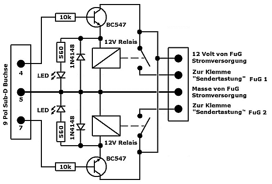

    Für die Sendertasten-Steuerung gab's mal eine Schaltung hier im Forum. Entweder Du suchst mal, oder nimmst die angehängte ;-)
    Für den Rest brauchste keinen Schaltplan sondern nur zwei Kabel mit 3,5mm Klinkenstecker für die Soundkarte...
Name:	fug steuerung.gif
Hits:	294
Größe:	15,9 KB

    ok und dazu brauch ich keine weitere sachen ??
