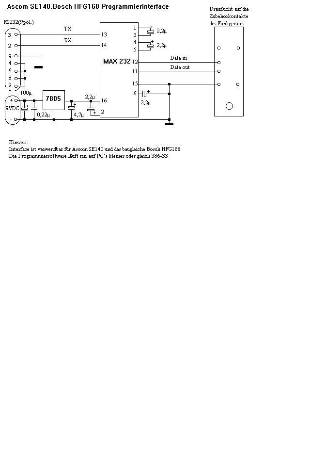

    was ich hier habe ist ne Anleitung für PK 140 für das SE 140. Für das SE 110 gehts auch. Ob man damit das SE 160 programmieren kann weiss ich nicht.
    Vielleicht hilfts trotzdem weiter.

    Guten Abend,
    mit dem Interface vom SE140 (Bosch HFG168) kannst Du die SE160 nicht
    programmieren. Bei dem Interface vom SE140 handelt es sich um einen Pegel-
    wandler.
    Gruss Flo
    wandler. [...]
    Ok, habe ich noch fast gedacht. Aber ein Versuch wars wert. Habe keine Erfahrung mit SE 160, nur mit SE 140. Naja, wenn jemand ein Schema für das Interface des SE 160 hätte, wäre auch Abnehmer. Ich lass dasjenige fürs SE 140 mal stehen.
    Gruss Marlon
