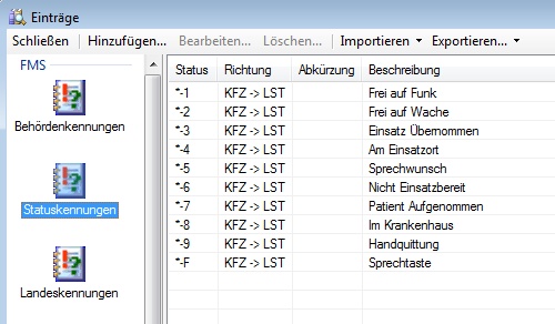

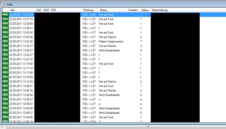

    Bezüglich Stuts 15... Habe das mal versucht wie du gesagt hast, aber auch dies funktioniert nicht. Habe schon 15, 0F, 0f, *f, *F ausprobiert aber irgendwie will das nicht! Habe dazu auch mal 2 Bilder angehängt. Der Rest,Status 1-9 funktioniert ohne Probleme.
    Nun ist mir auch aufgefallen, dass teileweise eine Fehlauswertung trotz CRC Check bei mir stattfindet. FMS32 was parallel zu BosMon läuft wertet dies alles sauber aus!?

    die Probleme bei der Beschreibung der Behördenkennungen und POCSAG Funktionen gehören sozusagen zusammen. Ist in der nächsten Version behoben. Wer so lange nicht warten kann für den gibt es einen Hotfix. Einfach per Mail bei support@bosmon.de melden.
    Das manchmal auf FMS Telegramme trotz CRC Überprüfung erkannt werden ist normal. Bosmon verfährt da nach dem Prinzip: "Lieber ein wenig mehr als zu wenig"
    Die Stati funktionieren bei mir einwandfrei. Bitte beachte, dass gerade bei Stati die Änderungen erst bei ein eintreffenden Telegrammen und/oder nach einem Neustart von BosMon aktiv werden.
