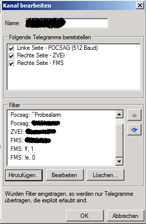

    Hallo bosmon,
    also ich habe die Filter so eingestellt. Trotzdem kommt beim BosMon Mobile der Status f und e durch und wird angezeigt. Mache ich was falsch?
    Gruß Hausen

    Hallo Hausen,
    sende mir doch bitte Deine bosmon.cfg per Mail an support@bosmon.de zu. Auf dem Screenshot kann man nicht alle Filtereinstellungen erkennen.
    (http://www.bosmon.de/doc/Konfigurationsdateien)
    BosMon
    29.11.2006
    410
    Hallo BosMon,
    ist raus....
    Gruß Hausen
