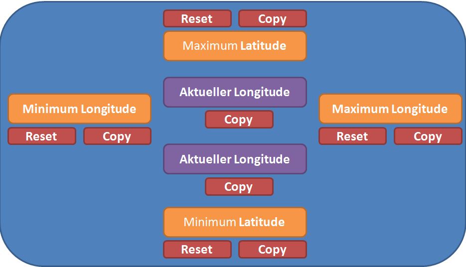

    Ich stelle mir das so ähnlich wie im Anhang vor. Evt. dass das Tool auch den höchsten und niedrigsten Werte bis zum einzelnen Reset speichert/anzeigt. Zu dem die aktuelle Position.
    Geht soetwas?

    @ Etienne
    Da hat sich in Deinem Vorschlag anscheinend ein kleiner Fehler eingeschlichen.
    In der mitte hast Du zweimal die aktuelle Longitude angegeben.
    Gruss Flo

    Zitat Zitat von Florian 40 Beitrag anzeigen
    Mahlzeit
    @ Etienne
    Gruss Flo
    Stimmt, mein Fehler :-)

    Aber es ist klar, was gemeint ist ^^
    Ich denke ich werd nach dem Abendessen das Design durch haben ;)
