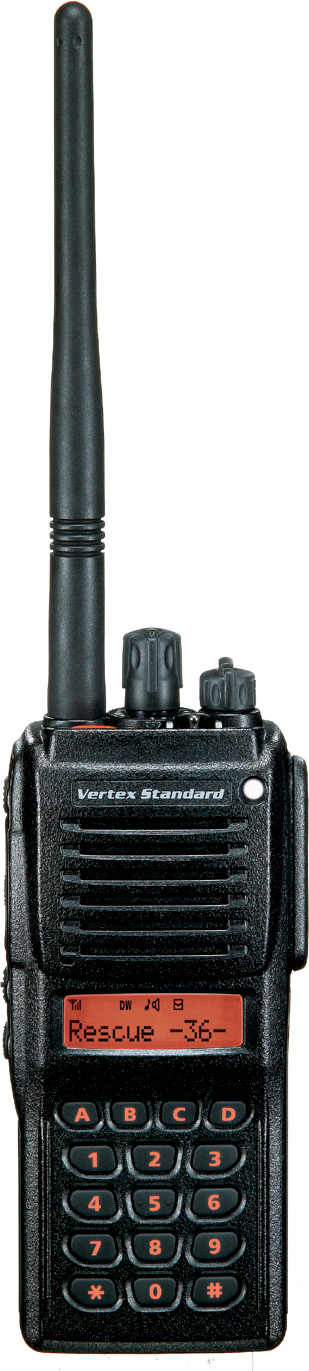

    Fahni hat richtig getippt:
    VX-927E/Fug13b von Vertex-Standard / Motorola.
    Das Gerät basiert quasi, ebenso wie das VX-925E/Fug11b auf der Hardware der VX-920-Familie.
    Das VX-925E/Fug11b ist quasi eine VX-924E/VHF mit spezieller TR-BOS Firmware und abgewandelter Tastenmatte/Beschrifung (Funktionstaste "A" ist für BOS beschriftet mit "O/U" zur Bandlagen- und Betriebsart W/bG Umschaltung).
    Das VX-927E/Fug13b ist quasi eine VX-929E/MB (Full Keypad) mit TR-BOS Firmware und ebend auch dieser "O/U"-Beschriftung der Funktionstaste "A".
    BTW...925...927...was ist mit der 926?
    Jawoll, es soll auch eine VX-926 geben: VX-926E/Fug10b.
    Während die VX-925E/Fug11b nur vier Funktionstasten (davon eine O/U-Taste) hat, werden
    die VX-926 und VX-927 so aussehen, wie das angehängte Bild.
    Allerdings dann ohne Taste "A", stattdessen halt "O/U" zum durchschalten von UW/OW/UbG/ObG.
    Das VX-927E/Fug13b wird zunächst vorraussichtlich in der zweiten Jahreshälfte noch ohne FMS-Funktionalität durch die Prüfung in Bruchsal gehen.
    An einer FMS-fahigen Firmware wird allerdings schon gearbeitet, wobei aber noch einige Fragen offen sind.
    z.B. reicht die FMS-Funktionalität nur bis zu einer PTT-Kennung, oder auch zum geben aller Statuszustände? Inklusive TKI? (TKI würde komplexer werden, weil Bedienelemente knapp würden).
    Wie gesagt: Bei Motorola backt man schon an FMS, wie der Kuchen zum Schluß aussehen wird, ist noch nicht zu erfahren.
    Aber wenn die Entwickler da was machen, schätze ich mal, das die dann auch den kompletten Standard nach Baustufe 2 hinbekommen werden. Hängt schließlich Motorola dahinter.
    Und noch ein Hinweis zum BOS-Prinzip der Vertex-BOS Geräte:
    Die Hardware ist - abgesehen von der Beschrifung der einen Bandlagentaste, zu 100% identisch mit den entsprechenden Betriebsfunkvarianten.
    Es gibt also kein "Optionsboard" wie bei den GP360/Fug11b.
    Es gibt nur Softwareunterschiede:
    Firmware: Legt bestimmte Sonderfunktionen fest, wie z.B. Tastdruckabhängig lange Ruf1/2-Töne, sowie die Umschaltung der Bandlagen und Betriebsarten.
    Weiterhin überprüft die Firmware beim programmieren den Codeplug auf kompatibilität.
    Denn....
    Codeplug: Hat eine stark abweichende Form zu den normalen Betriebsfunk-Codeplugs.
    Der BOS-Codeplug ist im oberen Bereich komplett schreibgeschützt - das ist der Bereich wo die ganzen BOS-Kanäle definiert sind.
    Der Codeplug lässt sich in der Normalprogrammierung (beim Fug11b) nur in einem winzigen Bereich beschreiben: Nämlich Wenigkanalliste sowie Sperrliste im Vielkanalmode.
    Als zusätzliches Bonbon ist es aber für Vertex-Vertragswerkstätten möglich mittels CPS-Passwort den kompletten unteren Bereich des Codeplugs zu beschreiben.
    Die Vertex können somit z.B. mit zusätzlichen Kanalgruppen versehen werden, wo beliebige Sonderkanäle mit rein programmiert werden können, z.B. für DLRG, Werksfeuerwehren oder Spezialeinheiten.
    Streng genommen verliert das BOS-Gerät damit seine TR-BOS Zulassung.
    Deswegen ist diese Möglichkeit auch nicht für die breite Masse gedacht, sondern ausschließlich für begründete Sonderfälle.
