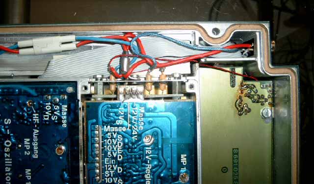

    Hallo an alle und erstmal danke für die Hilfe bis jetzt.
    Da ich leider aber keine der beschriebenen Sicherungen bis jetzt finden konnte habe ich einfach mal zwei Bilder von FuG gemacht.
    Vieleicht helfen die weiter.

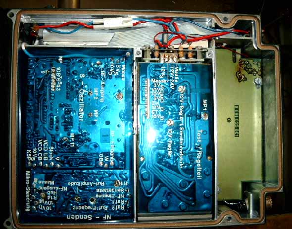

    Fürth 49/74/7 Gast
    Und Bild Nummer 2
    Falls weitere Detailbilder benötigt werden einfach Mailen.

    So wie es aussieht und dem Namen nach handelt es sich um
    die erste Version des Bosch FuG 8a.
    Das Gerät ist eigentlich gegen Verpolung geschütz, mittels
    der Diode G13. Es besteht noch eine zusätzliche Schutzdiode
    G11. Beide sind auf der Baugruppe Stromversorgung.
    Des weiteren besitzt es Schutzschaltungen gegen Überspannung und Spannungsspitzen.
    Aber: Ich denke Ihr habt die Original Kassettenhalterung
    für das FuG. Diese Halterung besitzt neben den Anschlußklemmen
    eine Sicherung. Diese könnte defekt sein und somit hättet Ihr
    keine SV mehr.
    Bitte mal optisch und meßtechnisch prüfen.
