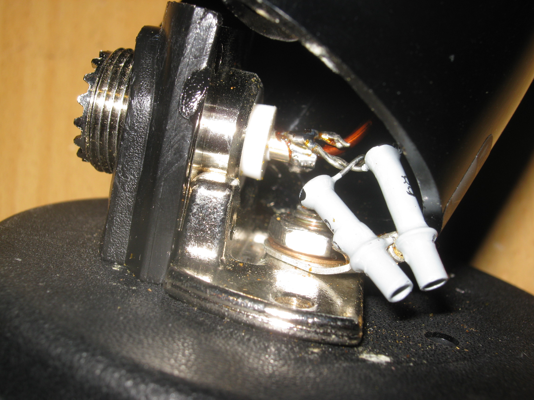

    ich habe hier eine Kathrein Magnethaftantenne. Leider fehlt das Typenschild.
    Wenn ich den Fuss öffne geht vom Innenleiter des Steckers ein Draht nach oben zur Befestigungsschraube des Strahlers. Soweit OK.
    Außerdem geht aber auch vom Innenleiter des Steckers eine Verbindung über zwei kleine elektrische Bauteile auf den Magnet bzw. das Gehäuse? Was hat dies für einen Sinn/Zweck? Würde die Antenne gerne im 4m Band einsetzen.

    Hier das Bild. Gemeint sind die beiden grauen Elemente.

    und um die Frage zu beantworten, die grauen DInger sind Sicherungen bei z.b einem Blitzschlag oder wenn Du mit der Antenne z.b. an einer stromführenden Oberleitung für Busse/ Strassenbahnen usw. kommst um den dadurch bedingten Schaden so gering als möglich zu halten.
    Du bist mir auch so eine Sicherung, das sind natürlich keine Sicherungen, sondern keramische Rohrkondensatoren, wie sie in den 60er Jahren üblich waren. Hab hier auch noch einige davon in meinem Fundus (hier mal ein Bild bei Wikipedia : http://de.wikipedia.org/w/index.php?...n_IMGP5376.jpg)
    Und eine Sicherung für Hochspannungen wäre so auch nicht zu realisieren, wenn die Kondensatoren zwischen Innen- und Außenleiter sind, könnten die mutmaßlich zur Impedanzanpassung dienen...

    @ Lemur
    na dann möge man meinen Beitrag natürlich ignorieren weil Blödsinn..
    Irgendwann hat mir das mal jemand gesagt und ich habs einfach geglaubt, weil wäre ja durchaus möglich.
    Asche auf mein Haupt, aber vermutlich liegts am Alter, Kondensatoren dieser Bauart hab ich noch keine verbaut... (hmm wahrscheinlich weils die nicht bei Pollin gibt.. ;-))
    So, aber hab wieder was dazugelernt. Allerdings interessiert mich dann auch die ganze Sache.. Sinn und Zweck selbiger ist dann ein einfacher Hochpass nehme ich an oder gibts da noch weitere Gründe für?
    @paffenholz
    meine Identifikationslösung anhand der Strahlerlänge nehm ich auch mal wieder zurück, weil ich ja neugierig bin und mir die Kondensatoren anschauen wollte, und schnell den ersten Magnetfuss zerlegt hatte. Kondensatoren Fehlanzeige, aber ca 5cm Kupferdraht (1,5mm) schön aufgerollt mit ca 1cm Windungsdurchmesser bei 2-3mm Abstand zwischen den Windungen.
    Also schliesse ich mich an, entweder messen oder in den Fuss schauen, gibt scheinbar doch die ein oder andere Version, das mit dem zusätzlichen Abgleich war mir völlig unbekannt.
    Na zumindest hatte der zweite Fuss dann die gesuchten Kondensatoren...
    Ok, wer hinguckt bevor er was erzählt hätte auch gesehen, dass ein Blitzschutz zwischen Leiter und Schirm nicht sehr viel Sinn ergibt... Es war auch schon spät..
    Mea culpa!

    Die Röhrenkondensatoren dienen zum Abbau geringer statischer Aufladungen zwischen Strahler und Antennenmasse. Bei Blitzschlag oder Oberleitung helfen die auch nicht - dafür wäre eine geerdete Funkenstrecke nötig.
    Edit: Röhrenkondensatoren finden in HF Anwendung heute noch Verwendung.
