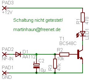

    auch ohne Commander 5 könnte man so etwas realisieren indem man die folgende Schaltung (wurde hier einmal von einem User gepostet) etwas anpasst,und somit über den NF Ausgang eines Fug ein Relais ansteuert, welches den Mute Eingang des Radios ansteuert.
    Gruß Jan
Hits:	186
Größe:	16,6 KB

    Kinners, nu macht mal halblang!
    An jedem BOS-FuG gibt es an Pin A des Hörersteckers ein Ausgangssignal bei Empfang und an Pin C für senden.
    Dieselben Signale liegen auch an der 25-poligen Buchse am SE-Teil an.
    Man braucht weder einen Commander 5 noch so eine Frickelschaltung.
