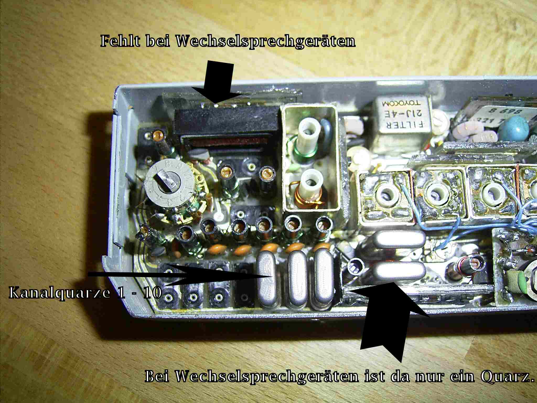

    Woran läßt sich feststellen, in welchem Band ein altes Bosch FuG 10 (Stabakku) arbeitet, wenn nix draufsteht?
    Zweite Frage: Welche Frequenz müsste bei Kanal 468 auf dem Quarz stehen?
    Gerrit Peters
    10.06.2007
    571
    Es kommt jetzt drauf an ob dein Gerät für Wechselsprechen ausgelegt ist oder für BGU
    Im W/U modus müßte auf dem Quarz 76,635Mhz stehen im BGU 86,435Mhz.

    Gut dann weiß ich was ich hier in der Hand halte... Kanal 468WO
    Hmm, merkwürdig, wofür das wohl mal gewesen sein könnte. Normal haben wir ja 468GU.
    Würde ja bedeuten man kann damit Sprechen aber nix hören. Achso, ne Antenne war auch nicht dabei... Wie weit ist im WO denn die Reichweite (mit und ohne Antenne), da das Senden ja nicht über die Gleichwelle läuft.
    Edit: Eine Bosch Antenne passt nicht drauf, anderes Gewinde und die Buchse im Inneren ist kleiner. Der Anschluss sieht aus wie bei den Betriebsfunkgeräten (2cm lange Buchse im Vergleich zu den kurzen beim BOS-Gerät).

    Bei WO Ist das Relais zu hören. Nur nochmal zum verständnis.
    Ein Gerät auf G/U sendet im UB und Empfängt im OB. ( Das Relais sendet im OB ).
    Bei betrieb ohne Antenne, kannst du die kiste Gleich in die Mülltonne hauen.
    Reichweite ist von vielen dingen abhängig.
    Dafür gibt es im Internet schöne beiträge zum Thema Wellenausbreitung.
    Du kannst mit 1Watt mehrere Kilometer überbrücken, oder nur ein paar hundert meter je nach bedingungen.
    Bei dem Anschluß könnte ich sich um eine TNC Buchse handeln.
    Mach mal ein Bild von dem Anschluß und vom Innenleben.

    Bei dem Gerät handelt es sich dann aber um ein FuG13, und nicht um ein FuG10!

    Völlig richtig, aber wohl nicht nach TR BOS, weil die Antennenaufnahme anders ist...

    Das Handfunkgerät könnte aus dem Bestand Rheinland-Pfalz stammen.
    Dort ist der Kanal 468 O/W (landesweit) eine zugeteilte Frequenz für die Feuerwehren in RLP.
