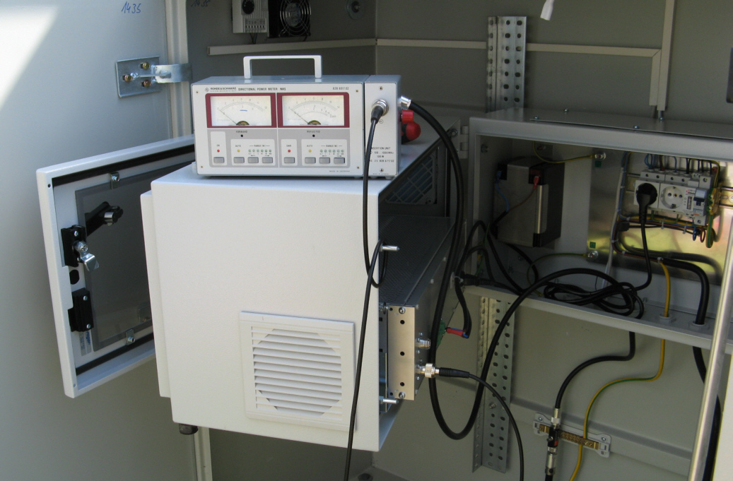

    Besonders würden mich die bereits erwähnten zu treffenden Eingriffe in die DAU interessieren. Einer ITC 2100 kann ich doch sicher komplett per PC aus der Ferne sagen was die zu tun hat, oder gehe ich falsch in dieser Annahme.
    Natürlich kann man den ITC2100 komplett aus der Ferne konfigurieren. Allerdings muß es solche erstmal geben und danach hört sich Deine Schilderung nicht gerade an.
    Mechanisch sind die Teile eine absolute Katastrophe, da sie mit Umgehäuse eine Bautiefe von irgendwas über 600mm haben, aber nur etwa halb so hoch sind (die "alten" Gehäuse waren höher, werden aber nicht mehr ausgeliefert). Ein Hebelarm, der den Dübeln den Schweiß auf die Stirn treibt.
    Der Platzbedarf des Geräts, selbst für einfache Arbeiten, ist enorm.
