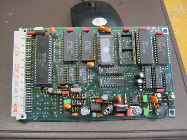

    Die sache könnte aber noch an der Platine liegen das die nicht voll bestückt ist.
    Es ist die UP85 in den neueren Gebern ist die UP90 drin.
Hits:	207
Größe:	324,0 KB

    Genau vor dem gleichen Problem stehe ich auch mit nem S2000/µP.
    UP85 mit nur einer bestückten seriellen Schnittstelle und diese lässt nur Zielwahlzusätze zu.
