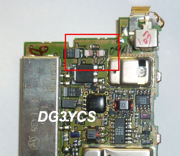

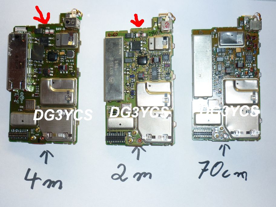

    ICh habe übrigends gerade mal Bilder von den drei in DL gebräuchlichen HF Stufen gemacht.
    (Eigensichere (EX-) Geräte mal aussen vor) Einfach um ein Hilfsmittel zur Identifizierung an die HAnd zu geben. ICh verwende als einfachstes Erkennungsmerkmal die PIN Dioden in der Nähe des Ant-Anschlusses. Das sind wie auf den Bildern su sehen zwei größere REchteckige weiße SMD Bauelente mit rotem Strich (KAthodenkennzeichnung).
    Bei VHF (2m) Geräten zeigen die beiden Kathoden (roten Striche) zueinander. Bei MB (4m) GEräten zeigen die beiden Kathoden nach unten. Bei den UHF Geräten (70cm) sind diese Dioden nicht zu sehen. (Siehe Bilder)
    EDIT: OFt kann man auch die Endstufengehäuse als Indiz nehmen. Wobei da aber durch die anders aussehenden EX-Varianten auch wieder Verwechslungsgefahr besteht. Solange man nur diese drei Bänder hat sind die PIN Dioden das sicherste Merkmal ohne Teilenummern zu vergleichen. Wie es aber mit in DL nicht gängigen Modellen fü die anderen Bänder aussieht (800MHz/900MHz, 2xxMhz, und vieleicht- bin mirnicht sicher- 50MHz?) kann ich nicht sagen.
    Carsten

    12.11.2010
    14
    Dann war mein Optimismus vielleicht doch ein wenig verfrüht. =( Ich habs erst nach ca. einer Stunde an den Parametern drehen zum "Senden" gekriegt. Jetzt hab ich ein Schlecht abgeglichenes Funkgerät wie du es beschrieben hast. Ich werde nächste Woche mal zu meinem Funkbastler mit Messplatz. Das Abgleichen lass ich normalerweise von besagtem Funkbastler machen, hab deswegen darin nur begrenzt Erfahrung. Ich werde nochmal berichten ob wir ein funktionierendes FuG hin kriegen. Wenn nicht werde ich das HF Modul austauschen. Also deine Methode hat auch nochmal bestätigt das ich ein 4m Modul hab.
