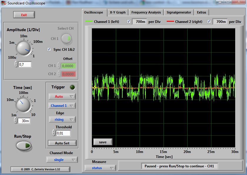

    Im Anhang mal ein Screenshot vom Scope mit dem Signal
    Vielen Dank.
    Jo, richtig derbe verrauscht.
    Deutet auf zu schwachem Empfang hin.
    Also stell sicher das es sich um ein regionales Netz handelt.
    Pocsag wird so richtig aufwändig und fehleranfällig ab etwa 30-50Km Entfernung zum Sender.
    Versuch mal den Dienst "Euromessage" 466,075MHz.
    Könnte sein das da in Frankreich noch was los ist - war zumindest mal in weiten teilen von Europa ausgebaut.
