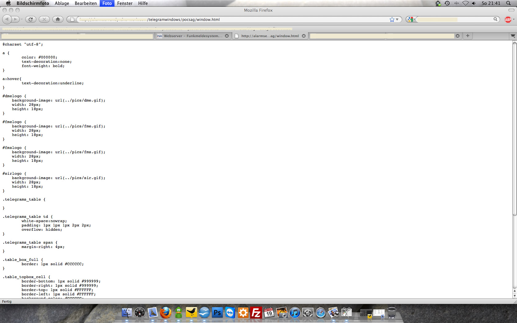

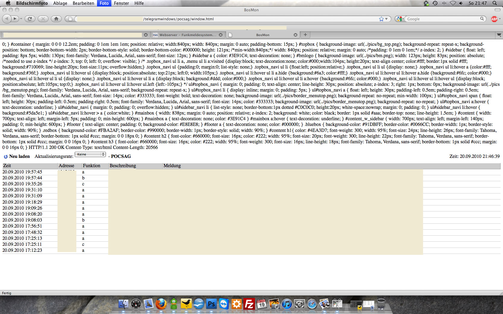

    Also mir ist aufgefallen, dass der integrierte Webserver nicht immer zu 100% funktioniert.
    Ab und an wird einfach nur das Stylesheet angezeigt, dann werden die Grafiken nicht geladen.
    Wie sieht eine Anbindung an einen externen (eigenen Server) aus?
    //Edit1:
    1. Beispiel (nach 30 Sek. Refresh) (Screen2.jpg)
    2. Beispiel (manueller Refresh) (Screen3.jpg)
Hits:	1137
Größe:	206,3 KB
ID:	12040   Klicken Sie auf die Grafik für eine größere Ansicht
Hits:	1127
Größe:	742,3 KB
