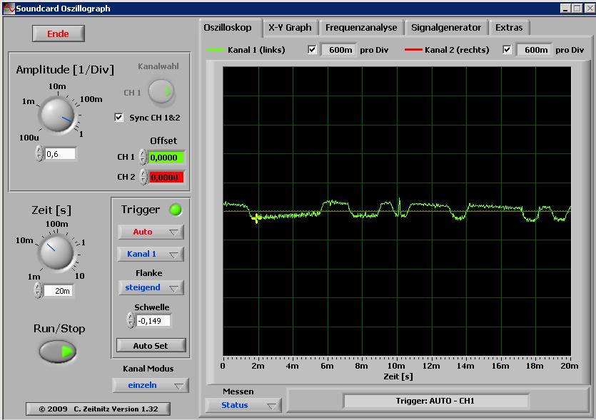

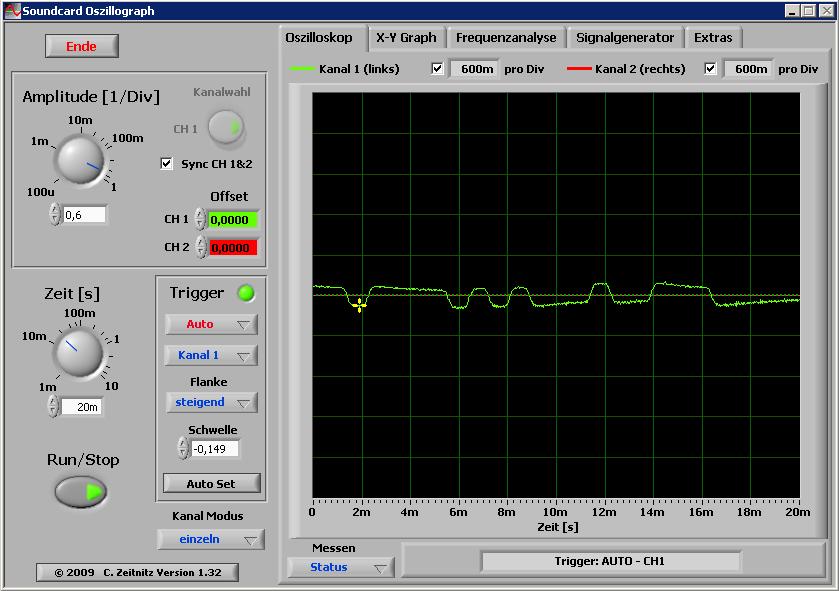

    ich greife vom Diskriminatorausgang ein rel. sauberes Pocsag Signal ab.
    Anbei 2 Bilder wie die Signale am PC ankommen.
    Doch leider wird mir das durch kein Programm ausgewertet, obwohl es ja ein recht eindeutiges Signal ist.
    An was kann das liegen? Hab jetzt schon einige Programme versucht, aber keins geht.
    Baudrate ist 1200.

    Hmm, im ersten Bild ist ein starkes Signal, im zweiten ist ein DAU zu sehen der angerauscht ist.
    Was mir auffällt:
    Irgendwo hast du noch einen Kondensator in der Diskriminatorleitung.
    Man sieht nämlich in beiden Bildern eine nach rechts abflachende Trapezform.
    "Sauber" ist das so nicht wirklich.

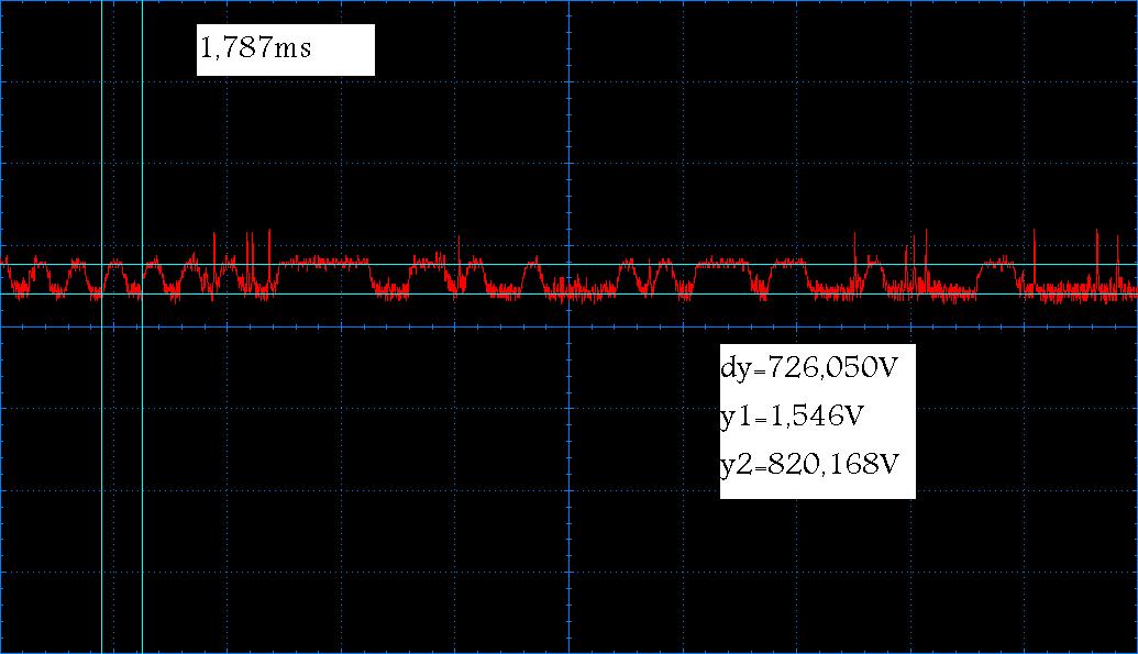

    Mit dem Oszi hatte ich es vor einiger Zeit auch mal gemessen, siehe Anhang.
    Aha...nun ohne Kondensator zwischen! Das Teil sitzt also in der Soundkarte!
    Aber wenn du es schonmal am Oszi hattest:
    Was kommt denn nun daraus an Pegel/Spannung?
    Die Auslenkungen in allen deinen Bildern waren bisher sehr, sehr mager.
    Nirgendwo stehen die eingestellten Werte vonwegen xxmV/Div.
    Mich dünkt, das da nur 50mV oder so raus kommen?
    Ne Consumer-Soundkarte rauscht da unten aber noch beachtlich, die wollen am Line In gerne so um die 500-800mV haben.

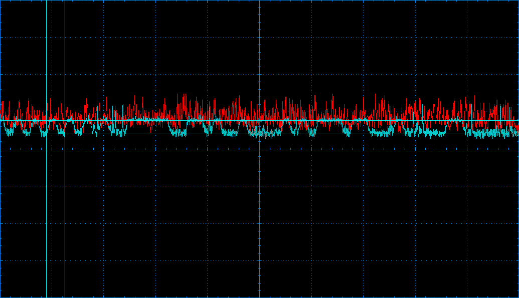

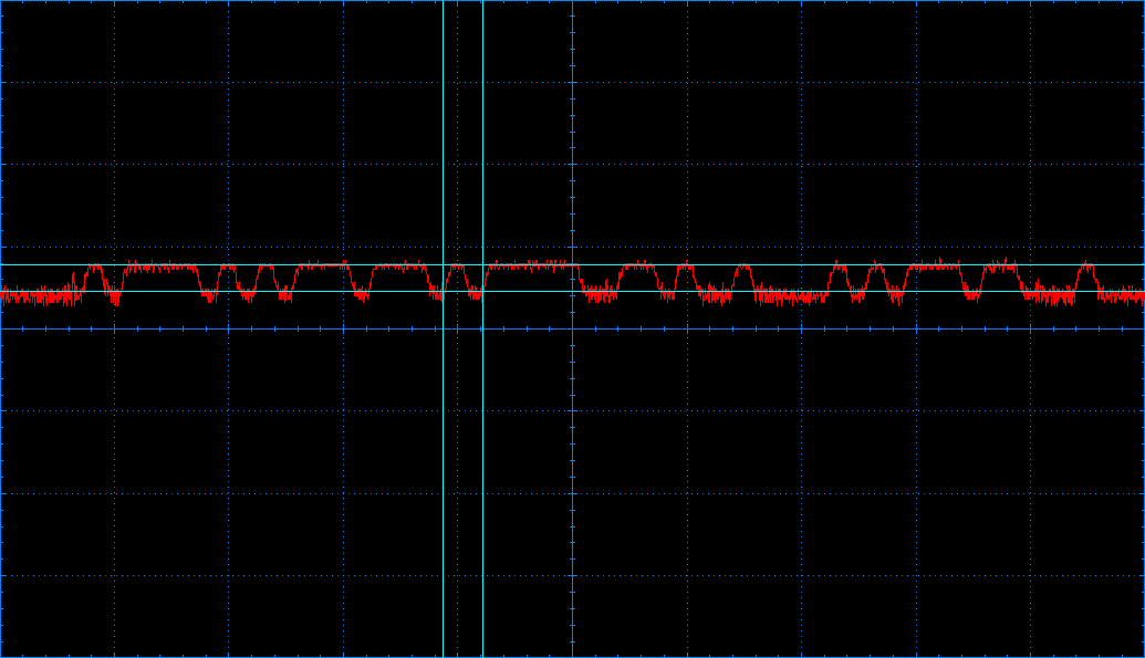

    Anbei nochmal ein Bild mit Werten, leider durch jpg etwas unscharf geworden.
    Dass Signal ist also nicht ganz so klein.
    Anbei auch noch ein Bild mit gleichen Einstellungen, aber nur Rauschen.
    Edit:
    Ja die Auslenkung war deshalb so gering, weil ich den Pegel des Line Ins begrenzt hatte. Geht auch größer bloß irgendwann wird eine Art Schmitt Trigger draus, weil es die Soundkarte nichtmehr schaft.
