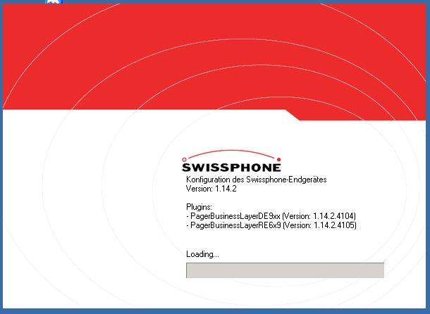

    Bei meinem Funkbeauftragten habe ich vor kurzem die Programmiersoftware PSWplus gesehen.
    Beim Programmstart kommt auch ein Fenster mit PagerBusinessLayoutDE9xx.
    Wir haben versucht einen BOSS925 auszulesen, es ging aber nicht. Die Oberfläche sieht völlig anders aus gegenüber der PSW 900,429,500,6....

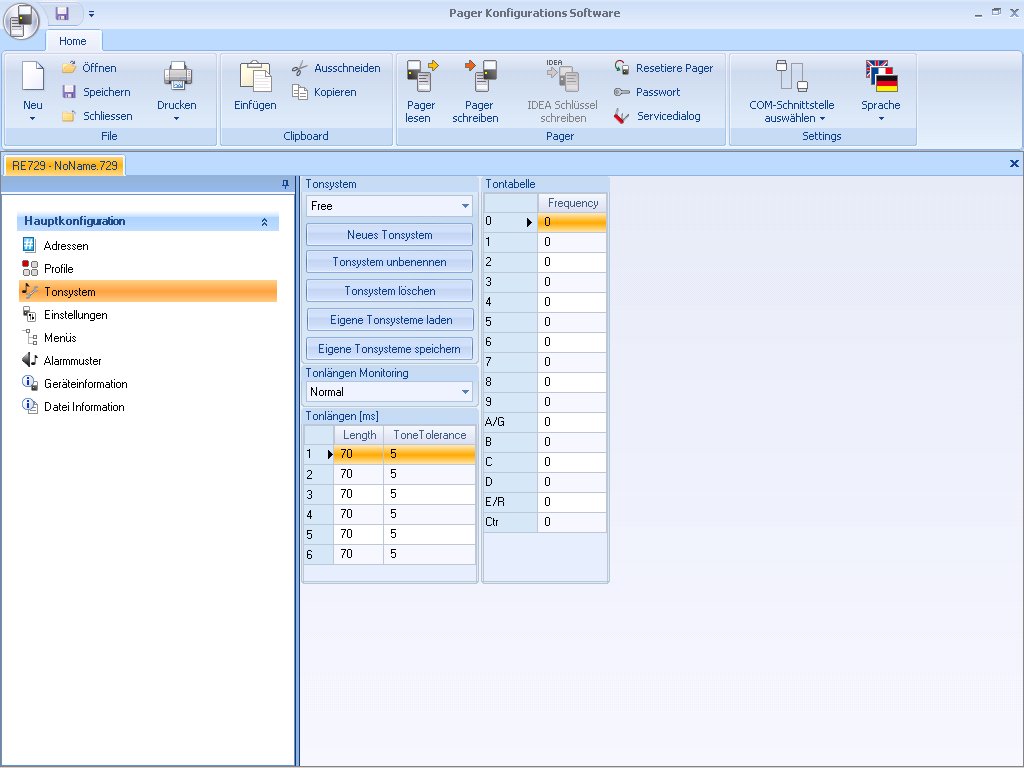

    Anbei mal ein paar Screenshots:
Hits:	3691
Größe:	30,8 KB
ID:	11837   Klicken Sie auf die Grafik für eine größere Ansicht
Hits:	7188
Größe:	96,0 KB

    Nochmal: Wofür die PSW da ist, ist klar. Sie erweckt aber den Eindruck auch andere Melder programmieren zu können.
    Oder haben die Quattros eine IDEA-Verschlüsselung, siehe 2.Bild, oberer Menupunkt???

    Mein Funkwart hat sich bei SP erkundigt:
    PSW Plus kann mit einem entsprechenden PlugIn auch die BOSS-Serie programmieren.
    Aber es gibt wohl Probleme mit der nicht funktionierenden Passwortabfrage beim Programmieren, weshalb das Plugin nicht mehr heraus gegeben wird.
