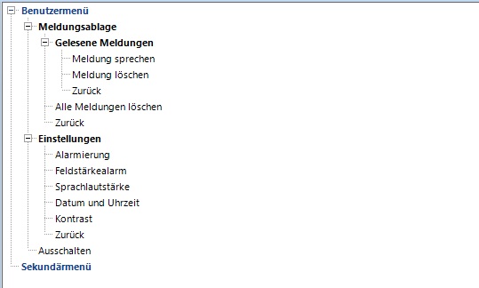

    Ok, das hilft mir weiter.
    Die Hilfe datei hab ich gefunden allerdings konnte die mir auch keine genaue Auskunft geben (oder ich hab es einfach nicht verstanden).
    Wenn ich das Menu, wie im Bild angehängt erstelle, habe ich ungelesene Meldungen auf dem Display gekennzeichnet und sehr wahrscheinlich direkten Zugriff darauf.
    Gelesene Meldungen tauchen im Menu "Gelesene Meldungen" auf, da kein Ordner ausgewählt ist.
    Das macht Sinn.
    Ja wir Programmieren unsere Melder nur mit den minimal Einstellungen. Keine Spielereien und nix was unnötig wäre. Piespen und Sprechen muss das Teil wenn ein Alarm kommt, mehr nicht.

    genau so ist es. Als Minimaleinstellung funktioniert das so ...
    Ich hätte noch einen Vorschlag: Lege die Funktionen "Alarmierung", "Lautstärke" und "Ausschalten" eine Ebene nach oben. Wenn Di diese im Menü Einstellung rein machst, braucht der Anwender mehr Klicks. mit meinem Vorschlag sind die wichtigsten Funktionen gleich griffbereit.
