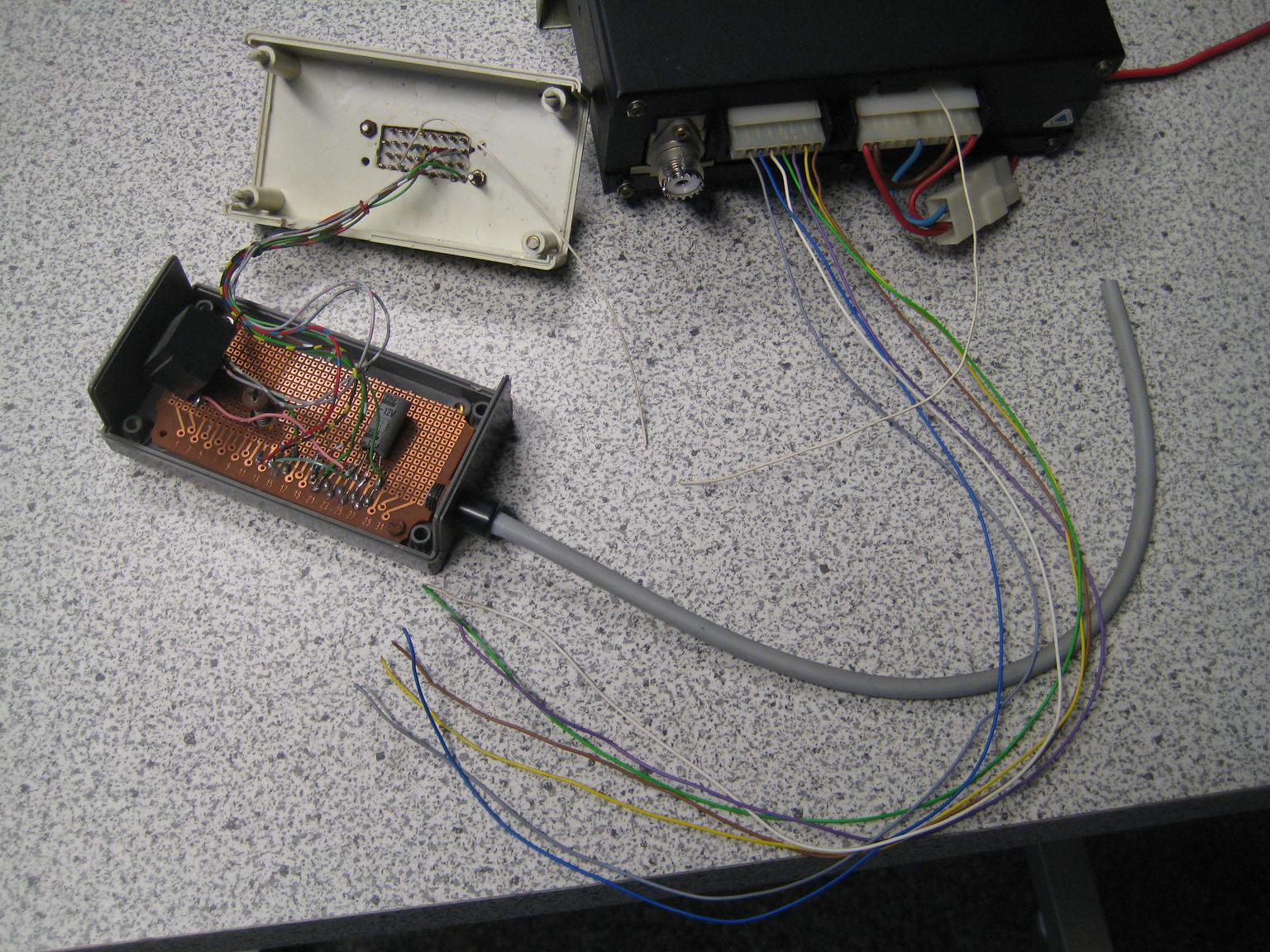

    Hänge mal nen Bild dran, vll erklärt das mein Problem etwas genauer
    Ahja...ein Bild sagt mehr als tausend Worte!
    Hab da was über die CQM5333, weswegen ich mich zunächst zurückhielt.
    Aber das Bild hat mir dann gezeigt, das zumindest die Anschlußbuchse identisch aussieht.
    Die Belegung ist trivial, könnte mir gut vorstellen das sie sogar kompatibel ist, schau dir mal die angehängte PDF an.
    Was das selbstgefriemelte Lochrasterzeugs da im Kasten für eine Funktion erfüllen soll, weis wohl nur derjenige, der das irgendwann mal zusammengestrickt hat.
    Mit der Belegung die ich habe, sind aber alle der dürftigen Funktionen einfach strickbar.
    Früher war von 2 Bedienteilen aus die Funkanlage nutzbar und damit die nicht untereinander Komunizieren konnten waren dort Relais verbaut.
    Das würde aber jetzt eh wegfallen da es nur noch 1 Bedienteil gibt.
    Frag ist jetzt nur, wie ist dieser Stecker in dem Grauen "Selbstbau" Gehäuse belegt??
    Ist das eine "wilde" Verdrahtung Marke "Eigenbau" oder gibt bzw. gab es da einen Plan für??
    Entsorg den Selbstbaukasten - da findest du bestimmt keinen Plan von.
    Hänge das "Bedienteil" einfach direkt an das Funkgerät.
    So verflixt viel ist da ja nicht.
    Ein Fug8/Fug9 hat da schon wesentlich mehr Kontakte und Funktionen...
