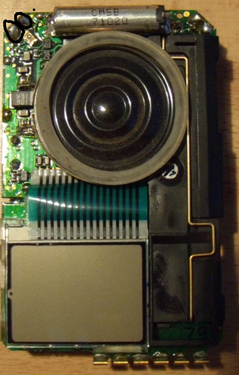

    Hab so ein Problem ... und zwar sind anmeinem Quattro die Linken lötkontake weg gebrochen wo normal der Taster angelötet ist....
    hab schon alles versucht aber keine chance. Melder hat aber 1 A emfang und Löst ohne Probleme aus.
    Nun ja Läst sich das Signal für den Taster oben links auch wo anders abgreifen an nem Widerstand oder sonst wo ??
    Ich hab mal ein Bild angehongen und Makiert.
    Hoffe mir kan einer helfen.
    Der Melder ist ein RE429NT-08+eco

    Einer von den beiden ist Masse... frag mich aber nicht welcher.
    Einfach antesten, in dem man nacheinander beide Kontakte mit Masse verbindet, vielleicht ist ja nur einer defekt... Dann einfach den fehlenden Kontakt mit Kupferlackdraht da hin ziehen...

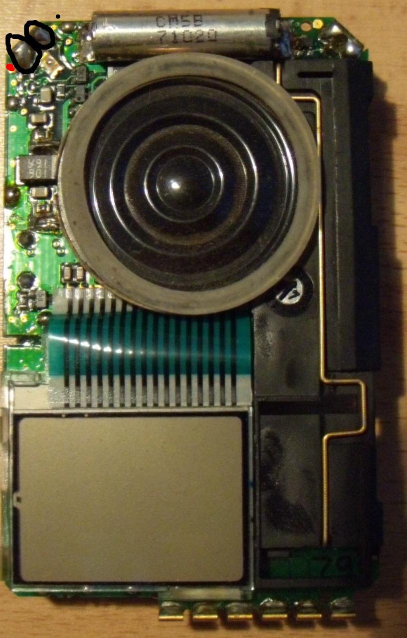

    genau, eine Seite ist Masse, und zwar der rechte Lötpunkt, wenn man von vorne drauf schaut. Der andere geht eigentlich direkt zum µC (IC61).
    Abgreifen könntest dafür aber am TP71 o. TP68 oder notfalls halt direkt an PIN78 vom µC.
    TP71 ist ganau der Lötpunkt links unter dem eigentlichen Lötpunkt vom Tastenprint. (Roter Punkt im Bild)

    aha ok habs jetzt .. Merci und danke
    Melder hat wieder volle funktion...
