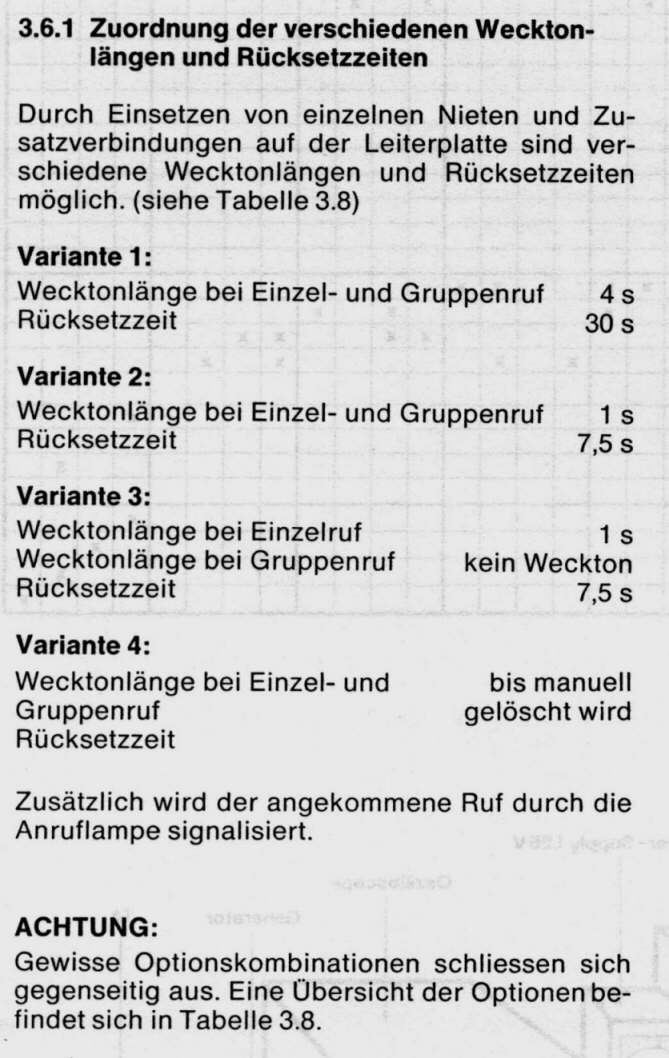

    Ist es möglich, einen Telesignal C so zu programmieren, dass er sich nach dem Weckton von selbst "zurücksetzt"? Beim RE 228 geht das ja, da kann man zum Beispiel 12 Sek Weckton mit sofortiger Rücksetzung programmieren. Wenn ja, welche Programmiernieten muss ich da setzen?
    543
    Nein, das geht so weit ich weiss nicht - ich habe Dir mal eine Liste der Möglichen Weckton-Kombinationen mit rangehängt...
    Martin

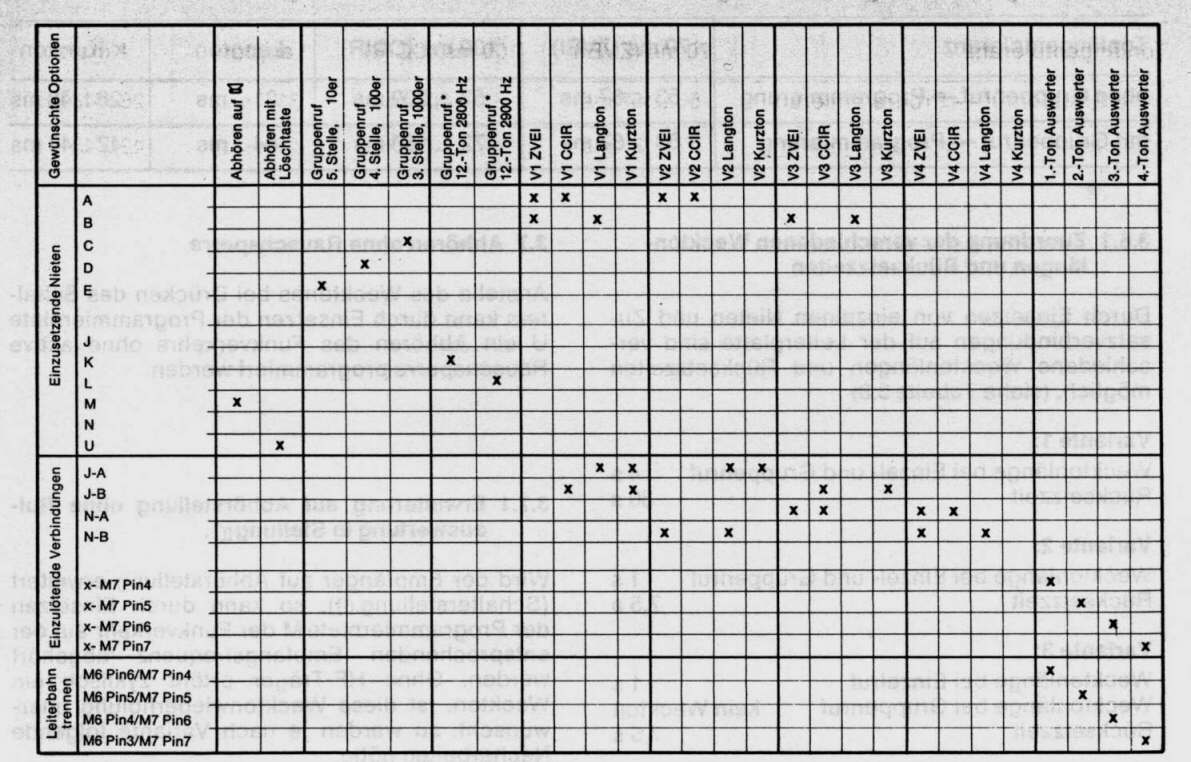

    Vielen Dank erst mal für deine Antwort! In der Grafik sind leider die Programmiernieten für die einzelnen Varianten nicht aufgezeigt, könntest du mir die bitte noch weitergeben?
    543
    Ja klar - hier noch die Tabelle....
