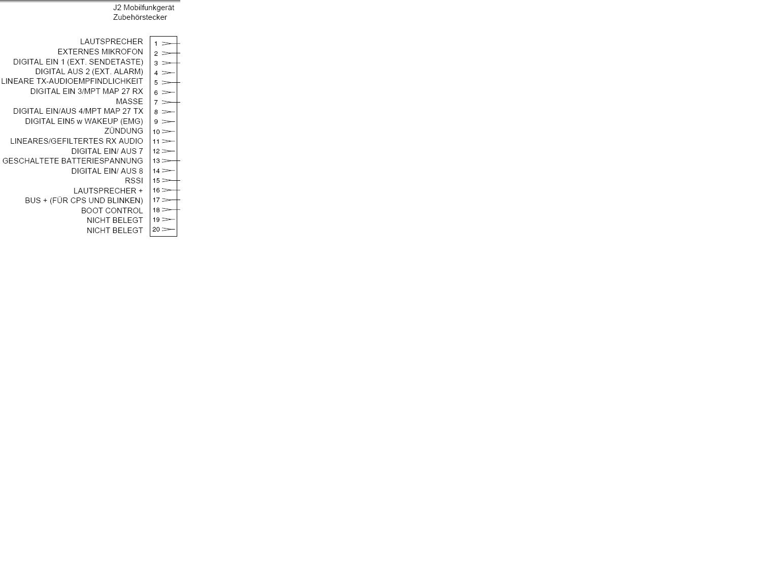

    Hallo LeserInnen,
    habe hier ein GM360 liegen. Möchte es gerne zum Pocsag auswerten nehmen. Sollte ja gehen soweit ich das weiß. Müsste an den Pin´s 7 und 11 wohl anliegen. (Bild im Anhang)
    Muss ich in der Programmierung da noch was einstellen/freigeben? Muss ein Widerstand dazwischen weil das Signal evtl zu laut ist?
    Wer kann mir hier helfen?
    Edit: Hat jemand evtl. nen Programmierfile für das Gerät wo schon alle 2m Band Kanäle drin sind?
Hits:	538
Größe:	66,2 KB
    Huh? Ich hoffe nur als Nebenzweck..dafür reicht doch auch was viel dümmeres. Datamox oder CM340..
    Jawoll...Pin 7 ist GND und an Pin 11 ist der NF-Ausgang - siehst du schon richtig.

    Super, danke erstmal für die ausführlich und gut erklärte Antwort!
    Ich werde das heute Nachmittag mal testen. Den Punkt habe ich in der PSW schon gesehen gehabt.
    Sonst muss man nichts beachten bei der Programmierung? Habe da noch was von Daten und Sprach PTT gesehen.
    Und zum Thema Widerstand: Da kommt doch angeblich wie du auch sagst ne Spannung raus. Trotzdem kein Widerstand dazwischen? Ist auch nicht das Signal als Eingang zu laut?
    Na mir würde nen x-beliebiges File reichen wo alle 2m Band Kanäle schon drin sind. Kleine Anpassungen kann ich immmer ja dann noch selber machen ;-)
    Edit: So gerade probiert. Es funktioniert. Aber der Pegel ist immer im roten Bereich in FMS32 Pro. Widerstand? Und kann man den Lautsprecher vorne am Gerät abschalten? Dieses Geräuche vom Pocsag stören doch dann was ;-) Wenn man den Lautsprecher über die Taste deaktiviert kommt hinten auch nix mehr raus :-(
    Ähem...was soll ich da sagen...
    Woraus besteht Kabel, und was kann man damit machen?
    Na sicherlich kommt da eine Spannung raus!
    Und was verlangt der Eingang einer Soundkarte?
    Logisch: Eine Spannung!
    Kabel sind doch keine Sprechrohre...:-)
    Und die Spannung von 0~800mV (330mV bei 60% Modulationshub) passen in den Line In einer Soundkarte wie "Arsch auf Eimer".
    Merke: Linepegel in der Digitaltechnik sind auf 0dBFS Maximalpegel ausgelegt.
    Dieser ist - abhängig vom Hersteller der Soundkarte - so ausgelegt das er mit den analogen Normwerten 0dBu oder 3dBV nicht übersteuert werden kann.
    0dBu liegt übrigens bei 770mV.
