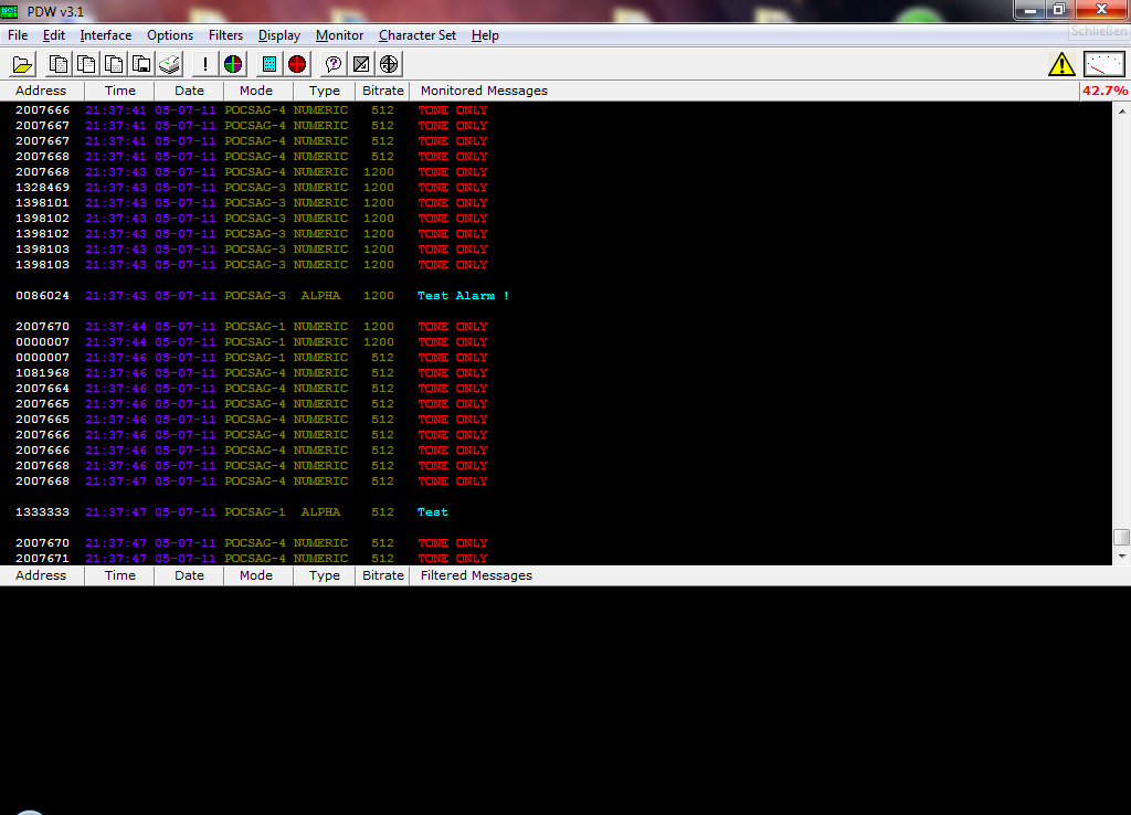

    Hey,
    ich hab es doch hinbekommen :D
    die Lösung ist zwar etwas "quick and dirty" aber es scheint zu funktionieren :P
    Ich habe mir so einen bestimmten Sender gebaut wo man den Sendetransistor direkt ansteuert und wo der Sender nicht grade frequenzstabil ist ( Ich glaube du weiß welchen Sender ich meine ;) ) und habe diesen Sender mit dem vorher aufgenommenen POCSAG Signal mit meinem Handy moduliert. Dann habe ich mein AFu Gerät auf die Frequenz gestellt und mit einem Kabel am NICHT Diskriminatorausgang mit dem PC verbunden und habe PDW gestartet und tatsächlich.. nach ein bischen rumprobieren mit der Lautstärke hat PDW mir was ausgewertet und es war Richtig. Habe immer wieder einmal ein 512 BAUD und ein 1200 BAUD versended. Das 512 BAUD konnte er immer etwas besser entschlüsseln.
    Ich möchte jetzt abe rnoch dazu sagen dass ich das alles einfahc nur Just for Fun gemacht habe und dass es wahrscheinlich nur ein zufallstreffer war, dass es funktioniert hat, aber ich musste es unbedingt ausprobieren =D
    Meine überlegung war halt, dass wenn mir mit dieser Methode PWD was auswertet, müsste mein Pager auch ansprechen wenn ich alles auf der richtigen Frequenz mache..
    Kennst vielleicht du oder jemand anderes einen !2m! Sender wo man den Transistor ebenso direkt modulieren kann ?
    Lg Lion
Hits:	264
Größe:	103,3 KB
