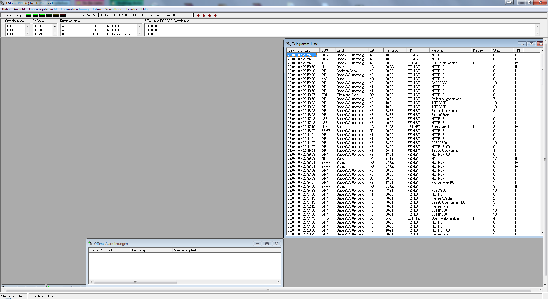

    also ich denke ich habe die Buchse auch richtig angeschlossen. Die pocsag-Meldungen werden bis jetzt eigentlich auch richtig ausgewertet...
    FMS32 wetet jetzt auch Meldungen aus, jedoch sind momentan ca.98% der Telegramme NOTRUF. Zudem wohne ich bei Karlsruhe, ich glaube kaum, dass sich da RTWs aus Berlin oder anderen Bundesländern Deutschlands verirren -.-
    p.s. Bei der Lautstärkeregelung kann ich doch eigentlich gar ncihts verändern, oder? Ich mein, Vom Scanner her kommt ja immer die gleiche Lautstärke und Line in is auf 100%.
    keine Ahnung an was es sonst liegen könnte...
    Frage selbst beantwortet... ;)

    6.356
    Servus!
    Na lies Dir doch bitte mal den zitierten Satz durch.
    Du hast evtl. ein übersteuertes Audio-Signal, am Scanner kannst Du nichts regulieren, aber der Line-In steht auf 100%.
    Wo liegt jetzt die Möglichkeit einzugreifen?
