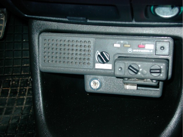

    Bild 1
    hier wie versprochen zwei Bilder: Bild 1 zeigt das in der Mittelkonsole eingebaute Verstärkerladegerät von etwas größerer Entfernung; Bild 2 etwas näher.
    Sorry für a) die nicht gerade preisverdächtige Qualität und b) den schmutzigen Fußraum, aber wir wollen uns ja auf die Technik konzentrieren... Man sieht aber wohl, worauf es ankommt.
    Wie gesagt, Fragen beantworte ich gerne.

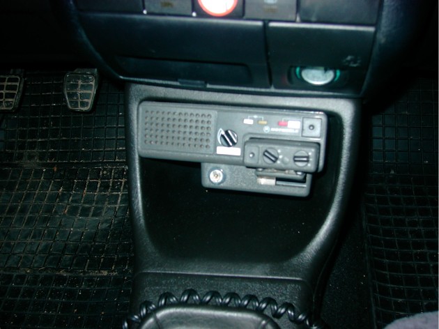

    Bild 2
    Bild 2.
