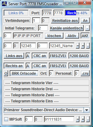

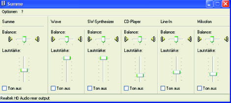

    12.03.2007
    10
    hier die Screens. Hoffe es sind die die du wolltest.
    Der Scanner ist am Mikrofon Eingang.
    Normalerweise werte ich zwei Kanäle aus links und rechts verschieden. Da es zurzeit nicht funktioniert habe ich auf beiden Kanälen den gleichen Eingang.
    Das mit dem .jar Datei habe ich schon ausprobiert. Leider auch ohne Erfolg.

    13.11.2006
    885
    Der wichtigste Teil fehlt mir ;)
    Die "Aufnahmeeinstellungen"
    Das mit dem Mic Eingang verstehe ich nicht.
    Normalerweise sind Mic Eingänge MONO Eingänge, da kann man nur einen Kanal auswerten.
    Wenn da nun ne Stereo Klinke eingesteckt wird, kann es zu Fehlern kommen,
    da durch die Kombination Stereoklinke, Mono Buchse die Kontake falsch geschlossen werden.
    Kontrolliere, welche Klinke du nutzt: 2 Farbige Ringe -> Stereo, 1 Ring, Mono.
    Was mir noch auffällt ist, das der Pegel zu hoch ist.
    Es könnte daran liegen, das Du "Microfon-Boost" oder ähnliches aktivert hast.
    Das könnte das Signal dermaßen verzerren, das Crusader es nicht verwerten kann.
    Klicke in der Wiedergabeeinstellung mal auf "Optionen" -> Erweiterte Einstellungen
    Kontrolliere unter Microfon mal bei Einstellungen, ob Mic Boost oder ähnliches aktiviert ist.
    Aber wie gesagt, ich brauche noch den Screen von der Aufnahmeeinstellung.
    Am besten auch mit "Erweiterten Einstellungen" geöffnet.
    Ich tendiere zu 90% zu einer falsch konfigurierten Einstellung.

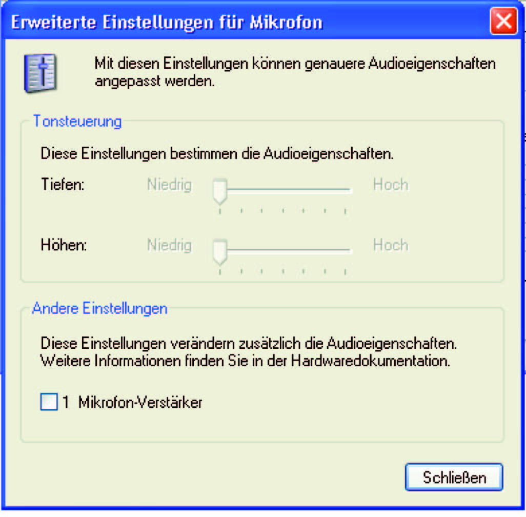

    12.03.2007
    10
    hier die "Enstellungen" vom Mikrofon Eingang. Falls du es noch ein Screen brauchst meld dich.
    Der Eingang vom Mikrofon ist Stereo, normalerweise Werte ich an diesem Eingang zwei verschiedene Kanäle aus. Zur Zeit versuche ich nur einen Auszuwerten, dieser hat jetzt im Moment einen Monostecker (mit einem Stereostecker funktioniert es auch nicht). Ist zwar blöd wenn ich es schreibe, aber es hat früher mit einem Kanal (Konfiguration wie jetzt) und mit zwei Kanälen funktioniert, an diesem Eingang.
    Der hohe Pegel hat früher Probleme gemacht, darum ist der Eingang auch ziemlich weit herunter geredelt. Der Pegel kommt so vom Scanner. Durch den Pegel ist leider nicht möglich eine 100% Auswertigung zu machen. Aber wie jetzt das gar nicht mehr ausgewertet wird war auch bei voller "Lautstärke" nicht.
Hits:	132
Größe:	757,4 KB
    13.11.2006
    885
    Hy...
    Jetzt haste mir "nur" die erweiterten Einstellungen des Mics gemacht.
    Ich hätte gerne die Ansicht, wie im letzten Beitrag, Bild 2.
    Nur eben von der Aufnahmeeinstellung.
    Das Du bzw deine Soundkarte nen Stereo Mic hast, kann ich immer noch nicht so ganz glauben... Da werd ich rechachieren..
