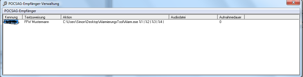

    unter FMS32 wird als Aktion folgendes eingetragen:
    /.../.../Alarm.exe %1 | %2 | %3 | %4 |
    die senkrechten Striche (AltGr + >) sind WICHTIG (auch der letzte nach dem %4) also nicht vergessen!!!!!!
    Da ich von dem Thema Null Ahnung habe, was mache ich mit dem Text:
    /.../.../Alarm.exe %1 | %2 | %3 | %4 | ???

    @DrKleene
    Nein das gibts nicht in dem Programm, da das bei weitem mein Wissensstand von Java überschreitet. Es gibt aber im Forum mehrere Threads
    z.B. http://www.funkmeldesystem.de/foren/...ad.php?t=46847
    Dies sich mit diesem Thema befassen (Da es sich dabei meistens um Anleitungen für Batch-Dateien handelt kannst du die unter "Aktionen" bei meinem Programm einfügen)
    (Wenn du kein Internet hast würd ich dir empfehlen nimm nen UMTS-Stick, das Programm rasdial und bau dir dann ne Batch, die automatisch eine Interentverbindung mit dem Stick aufbaut. Dann kannst du dich bei nem AlarmServer anmelden (RETTAlarm) und schickst über deine aktive Internetverbindung deine Alarmmeldung raus)
    @Angriffstrupp
    Du musst bei FMS32 als Aktionen (die ausgeführt wird wenn ein bestimmter Alarm eingeht) die Alarm.exe auswählen, die in dem Programm enthalten ist. Anschließend fügts du an das Ende vom Pfad folgenden Text an (OHNE Anführungszeichen)
    " %1 | %2 | %3 | %4 |"
    Auf dem beigefügten Screenshot siehst du ein Beispiel (POCSAG) (wenn der Ordner "AlarmierungsTool" auf dem Desktop liegt)
Hits:	2347
Größe:	32,5 KB
