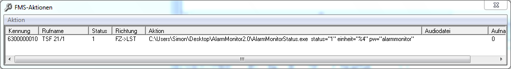

    EDIT: folgendes funktioniert (siehe Screenshot)
Hits:	222
Größe:	19,2 KB
    Geändert von firEmergency (12.02.2011 um 17:53 Uhr)

    leider komme ich mit dem statuts nicht weiter, was muss ich wo und wie eintragen, damit wenn ein fahrzeug in fms32pro nen status gibt der monitor mir das anzeigt?
    habe jetzt aktionen im AT eingefügt... das scheint aber nicht zu klappen
  14. #1514
    Zitat Zitat von stgt88112 Beitrag anzeigen
    sehr geile sache der neue Monitor, respekt...
    siehe Post (und edit) über dir.
  15. #1515
    01.08.2010
    108
    hey, danke erstmal :)
    habe jetzt unter FMS 32 immer diesen Aufruf:
    C:\Users\pc\Desktop\AlarmMonitor2.0\AlarmMonitorSt atus.exe status "1" einheit"%4" pw=""
    aber der monitor sagt mir nur Neuer Verbindungsversuch (Statusänderung)
    was läuft da denn noch falsch?
    habe es jetzt mal hierzu geändert...
    C:\Users\pc\Desktop\AlarmMonitor2.0\AlarmMonitorSt atus.exe status= 2 einheit= "%4" pw="" port=4567
    Geändert von stgt88112 (12.02.2011 um 18:18 Uhr)
